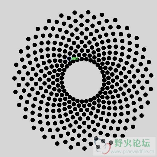

刚从ID那边接到一个产品,产品上有个结构,即孔布局,先上图
据说这个是根据费马螺旋线设计来的,在B乎上看到有人讨论过
求教各位大神有没有知道这个曲线在proe上面怎么做?

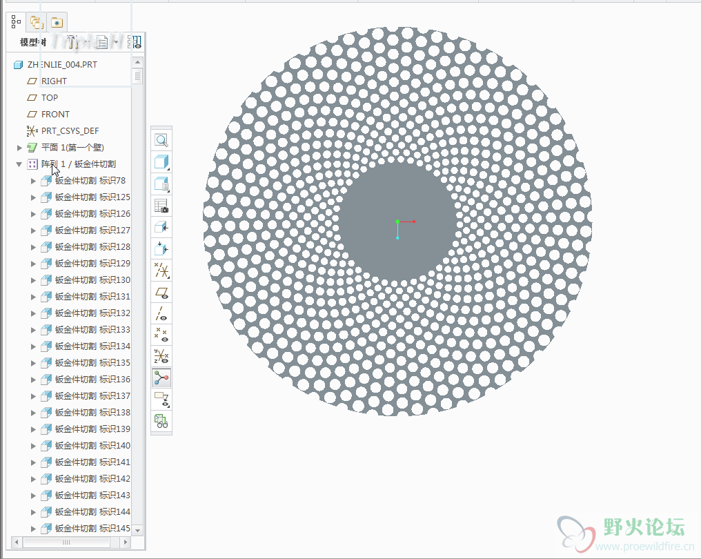

附件为:Proe 5.0版本

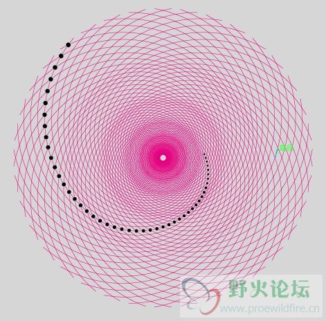

发表于 2018-10-19 20:28 | 显示全部楼层
尺寸阵列就行了,不要想得太复杂

 楼主| 发表于 2018-10-20 11:52 | 显示全部楼层
340047351 发表于 2018-10-20 08:30
附件为:Proe 5.0版本
非常感谢大神,有一点疑惑想请教一下。我自己做的时候出现一个问题是阵列的效果只有一半,算是半圆的样子,不知道是哪里出了问题
