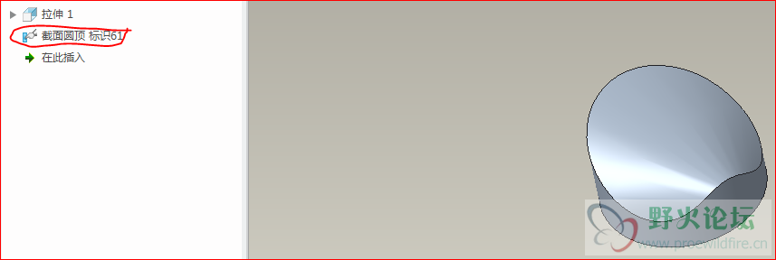

截面圆顶有混合和扫描两种方式,结果完全不同,自己摸索一下就知道了!
半径圆顶在圆截面上会是这个样子,不知道成型的机理!

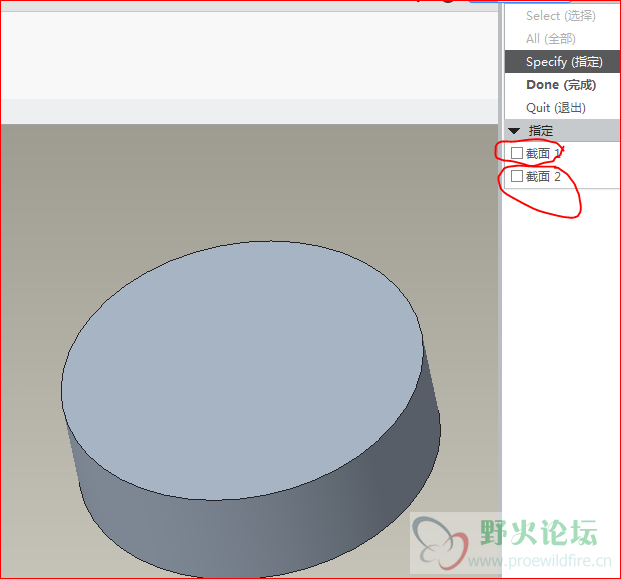

扫描的效果我试了个,可以做个混合的效果看下吗
3211
3648

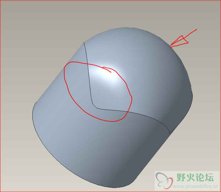

发表于 2018-10-18 14:13 | 显示全部楼层
这个是混合的效果,事实上就是建立两个混合截面!
