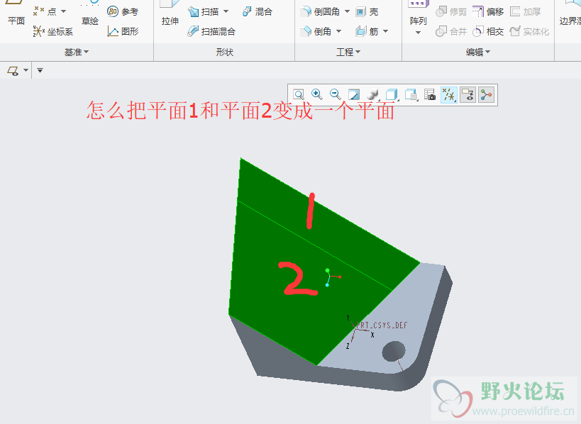

下图怎么把两个分开的面变成一个面

发表于 2018-10-15 17:36 | 显示全部楼层
具体目的是什么?不同的目的有不同的方法

发表于 2018-10-15 18:54 | 显示全部楼层
移除一下就好了
98
147
发表于 2018-10-15 20:10 | 显示全部楼层
替换一下就好了
98
147
发表于 2018-10-15 20:11 | 显示全部楼层
用偏移替换一下就好了

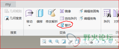

发表于 2018-10-16 08:35 | 显示全部楼层
用柔性建模中的替代功能!
 楼主| 发表于 2018-10-16 18:49 | 显示全部楼层
futurism 发表于 2018-10-16 08:35
用柔性建模中的替代功能!
已解决 谢谢
