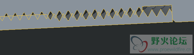

小白一枚,求助。
1、装配时内外螺纹经半剖后发现,齿形啮合不上。
2、安装时的约束条件不太会使用,帮忙介绍下。
请大神指导

发表于 2018-10-15 11:58 | 显示全部楼层
装配 时候旋转移动角度就可以了,和现实中拧螺丝一个道理
处处留心皆学问.
 楼主| 发表于 2018-10-15 13:09 | 显示全部楼层
用半剖图来装配这个方法对不对?转的时候也很难把握的很准确,有没有其他的方法啥的?

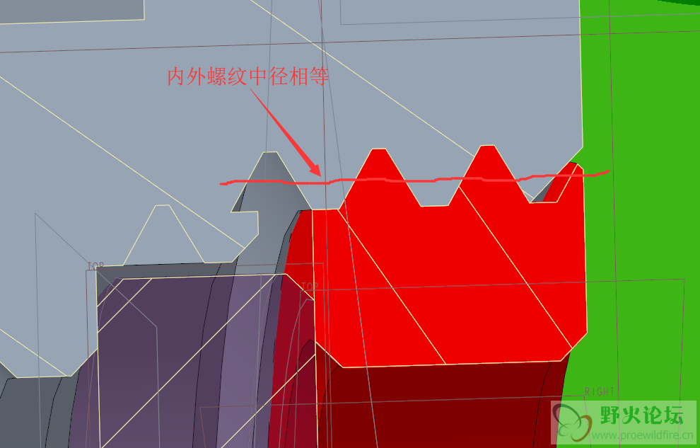

 楼主| 发表于 2018-10-15 15:20 | 显示全部楼层
coolc 发表于 2018-10-15 14:37
内外螺纹的中径应该是一样大,看起来才比较象
齿形大小一致,就是位置啮合的不太多,用手转的话,把握不住,有没有定量的办法控制
374
505

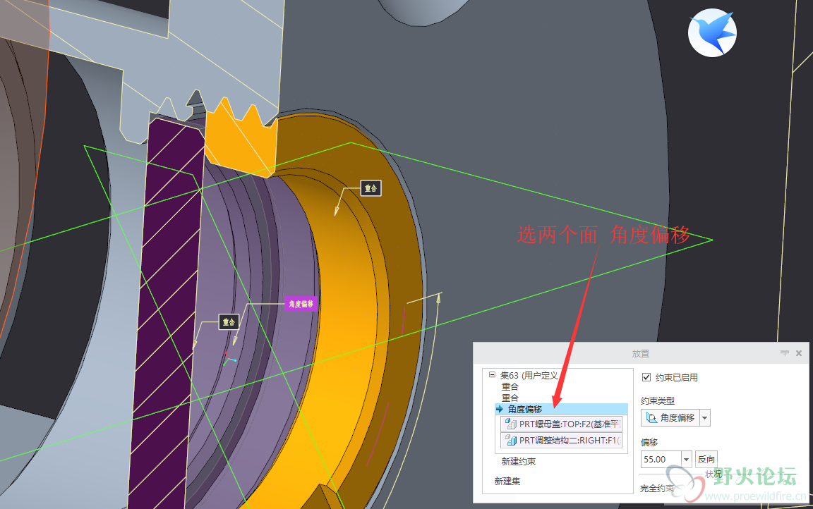

发表于 2018-10-15 15:53 | 显示全部楼层

 楼主| 发表于 2018-10-15 17:32 | 显示全部楼层
coolc 发表于 2018-10-15 15:53
可以选择两个面,改变旋转角度调整
大概好像明白了
