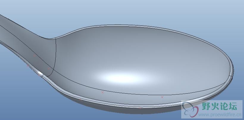

[已解决] 为什么这个勺子倒不了圆角?
130
174
发表于 2018-10-15 09:56 | 显示全部楼层 |阅读模式
shaozi.prt.zip (194.23 KB, 下载次数: 28)
求助一下~

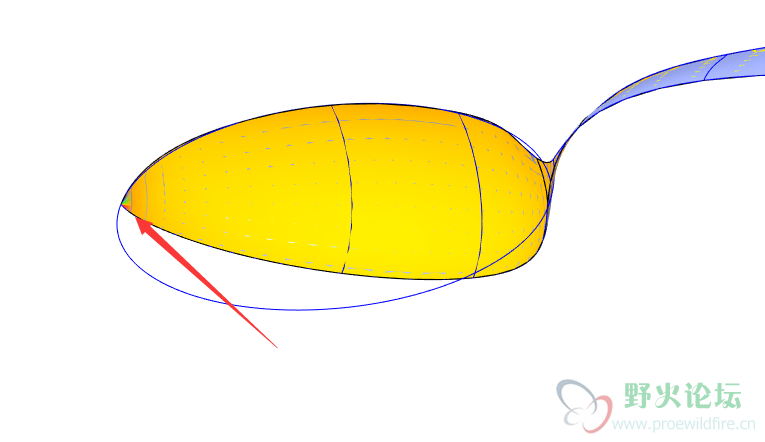

应该是曲面曲率不好
452
544
发表于 2018-10-15 11:00 | 显示全部楼层
强行实体化,你看看你这个边,另外,倒圆角的边有2个过期了

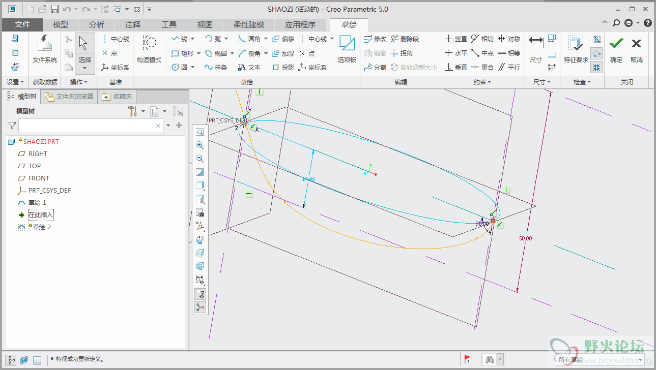

你把85度角改成90度试一试!

 楼主| 发表于 2018-10-16 14:16 | 显示全部楼层
飞花逐岳 发表于 2018-10-15 17:17
你把85度角改成90度试一试!
谢谢,这个可以

发表于 2018-10-17 12:54 | 显示全部楼层
你把85度角改成90度试一试!
想问下这个85度时怎么标记出来的
67
122
发表于 2018-10-17 16:57 | 显示全部楼层
canbedone66 发表于 2018-10-17 12:54
想问下这个85度时怎么标记出来的
鼠标点下曲线,点下曲线上需要标注的点,再点下参照线,然后鼠标中键确定下就可以了
