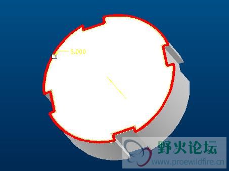

先上示意图
目的是要实现红色倒角。
自己试过,拉伸直接画这个截面的话,倒角可以一下选中这个周边。但我们做的零件这么画很难实现,是画好整体,再拉伸切除一个,再阵列这样做出来的。如图示,先拉伸圆柱,再切一个槽,阵列成四个。
这时候再倒角,我只能一个线一个线的点了,之前见过这样也能直接全周边倒角的,是先点了任一个边再做一个操作,现在怎么也想不起来了,求帮助。
天下无双

怎么操作?
72
112
发表于 2018-10-11 14:13 | 显示全部楼层
随便点该平面上的上条边再按SHIFT不放再点平面,应该就可以了

过滤器选择点线   然后框选
