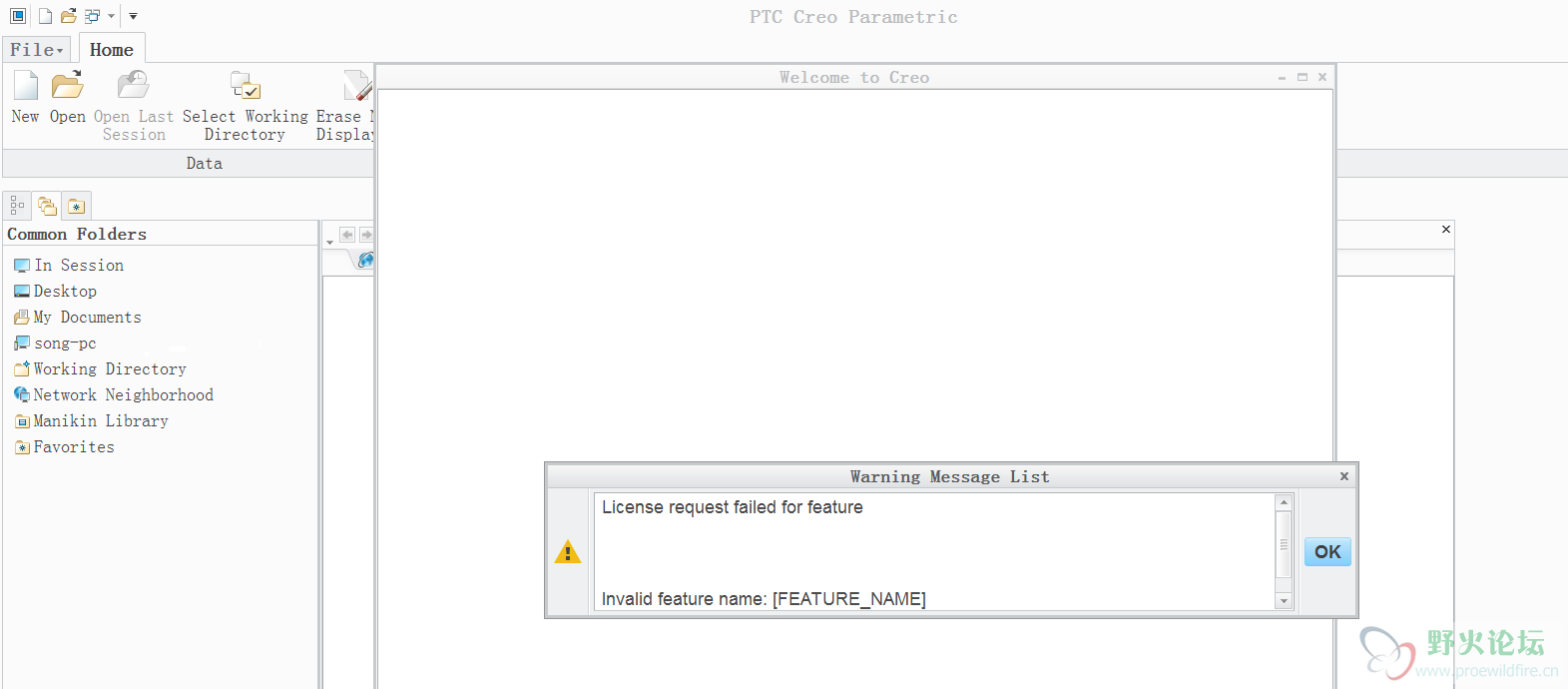

求助,系统重装了,软件重装了,破解了,打开还是这样,目录栏还是英文的
报错
报错

仔细看论坛的教程安装

 楼主| 发表于 2018-10-9 20:43 | 显示全部楼层
IP也改了

发表于 2018-10-10 10:54 | 显示全部楼层
许可证的位置是不是变动了?

发表于 2018-10-10 11:09 | 显示全部楼层
好好查查你的许可证,

发表于 2018-10-10 15:50 | 显示全部楼层
卸载后重启,重新安装,把关于creo的文件都删掉

 楼主| 发表于 2018-10-11 22:59 | 显示全部楼层
13413153344 发表于 2018-10-10 10:54
许可证的位置是不是变动了?
找出问题,用手机共享给电脑的IP用CMD调出来congfig/all不对,用论坛下载的查IP工具
wc1213 发表于 2018-10-10 11:09
好好查查你的许可证,
ip问题

 楼主| 发表于 2018-10-11 23:01 | 显示全部楼层
刚开始系统都重装了,还是不行,用论坛下载的这个查IP工具可以

发表于 2018-10-12 16:07 | 显示全部楼层
我也是重装的系统,主要是有残留的,如果破解不了你把creo4.0的破解文件放进去也是可以的,不过要注意路径
