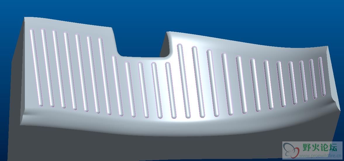

发表于 2018-10-8 15:58 | 显示全部楼层 |阅读模式
悬赏10金钱已解决
prt0001.prt.rar
97.67 KB, 下载次数: 14
最佳答案
查看完整内容
用阵列,修改也方便

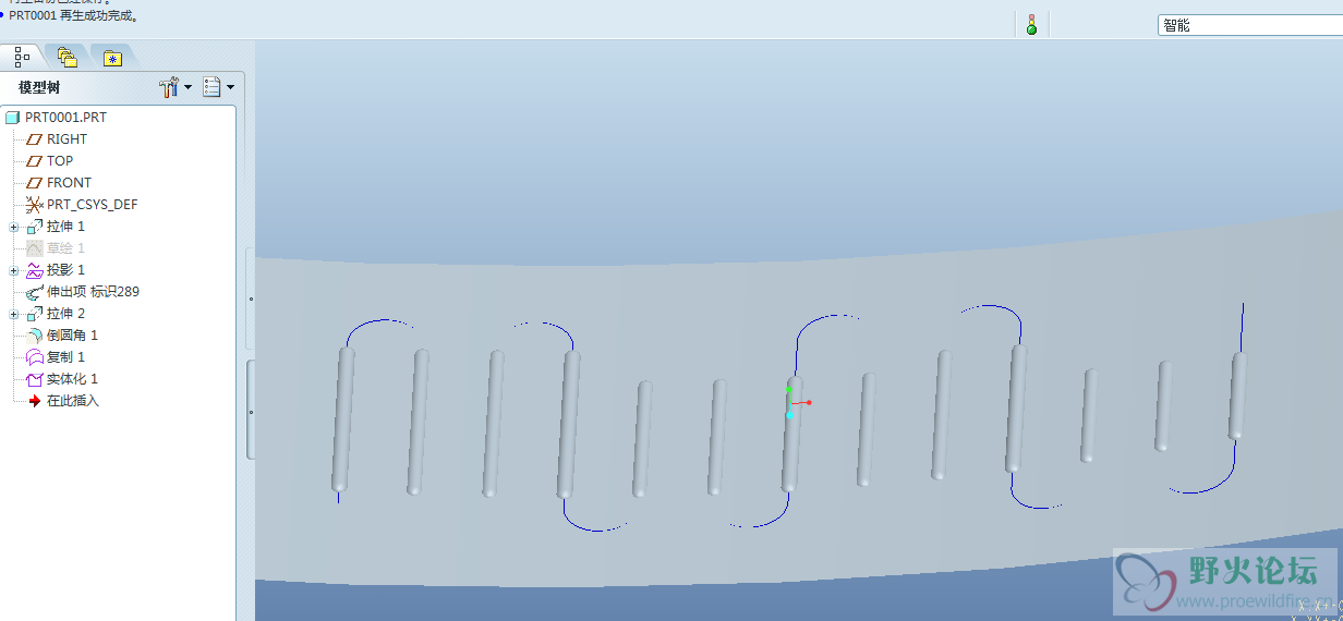

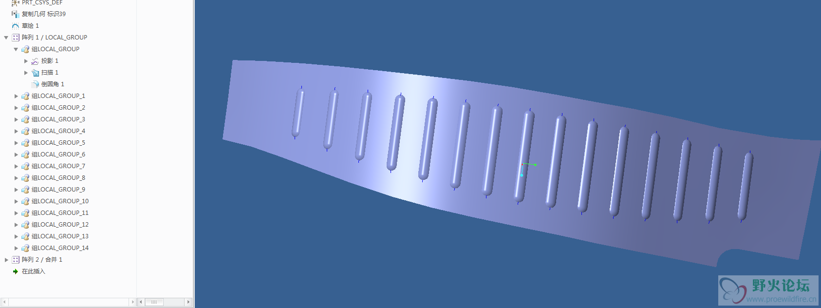

Snipaste_2018-10-08_17-21-39.png 用阵列,修改也方便

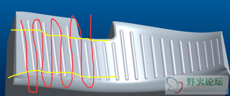

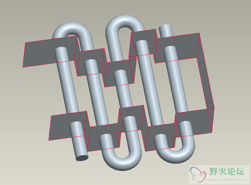

发表于 2018-10-8 16:06 | 显示全部楼层
投影线(所有的线连成一整条),扫描出一段连贯的管道,再用拉伸把分成多个小段,倒角,实体化

 楼主| 发表于 2018-10-8 16:22 | 显示全部楼层
不明白你说的 你能不能随意做个例子  上面有图纸

发表于 2018-10-8 16:42 | 显示全部楼层
大概给你画了下

 楼主| 发表于 2018-10-8 17:31 | 显示全部楼层
290653033@qq.co 发表于 2018-10-8 17:16
用阵列,修改也方便
能把prt发来看看吗?间距是一样的吗?

 楼主| 发表于 2018-10-8 17:32 | 显示全部楼层
kusoray 发表于 2018-10-8 16:42
大概给你画了下
谢谢 不过 不是平面的 高度也限定1MM 所以你这个我感觉不好修改啊

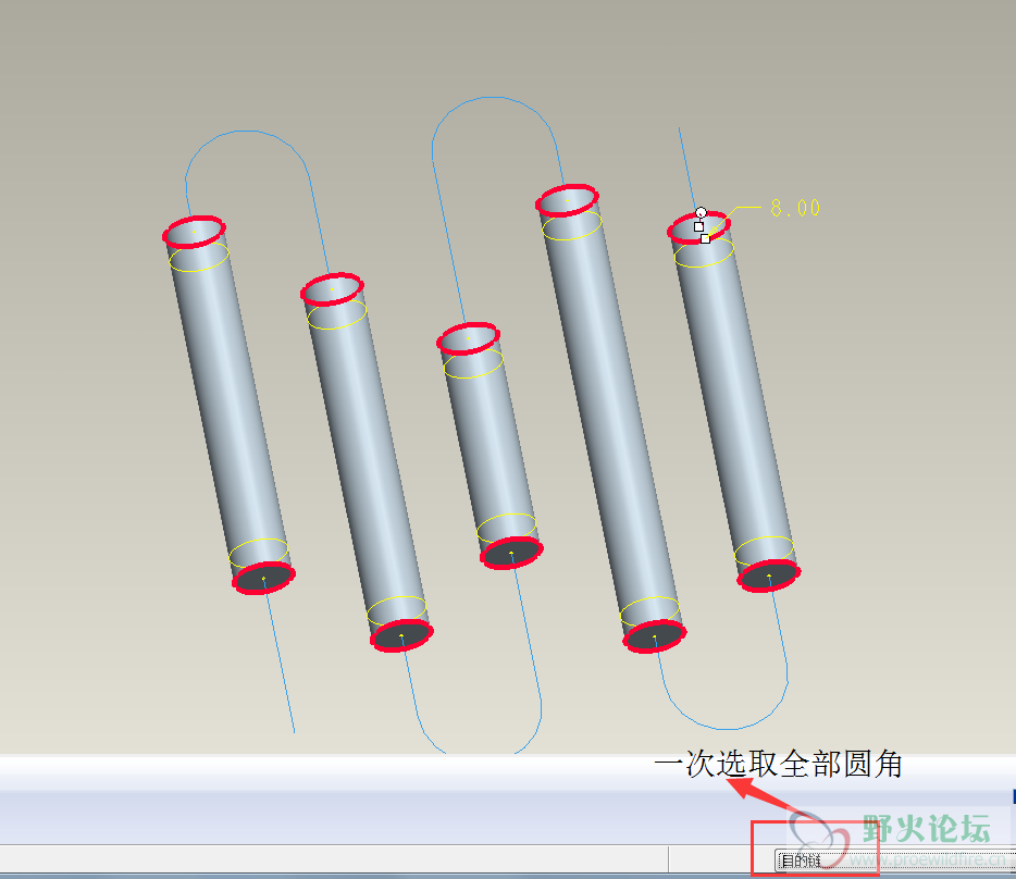

发表于 2018-10-8 19:15 | 显示全部楼层
2楼的意思就这样子,怎么画都可以,能做出来就是好的!凸包的高度控制1MM就好了,没啥好不好修改的,你要是阵列用的6的话,5楼的肯定很方便!

发表于 2018-10-9 08:02 | 显示全部楼层
一开始就说了“投影线(所有的线连成一整条)”,投影是针对曲面的,我随手画的只是给个思路

495
687
发表于 2018-10-9 08:22 | 显示全部楼层
506662777 发表于 2018-10-8 17:31
能把prt发来看看吗?间距是一样的吗?
都用的阵列的,间距肯定是一样呀。PRT没保存,截图有步骤,按照来就行
