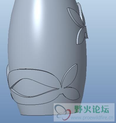

[原创] 一个解决曲面花纹的方法

直接偏移曲面就行了,为何要先展平,再偏移,增加这一步的目的是啥?
直接偏移的话,草绘超过圆柱部分出来的效果就会这样,不是一个完整的花
