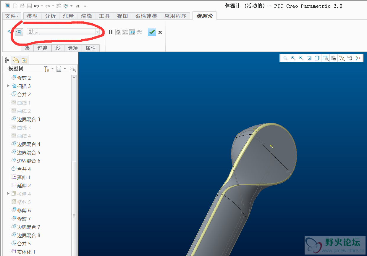

如题,cero3.0倒圆角的过渡模式显示灰色的,不可选择,是什么原因导致的呢?

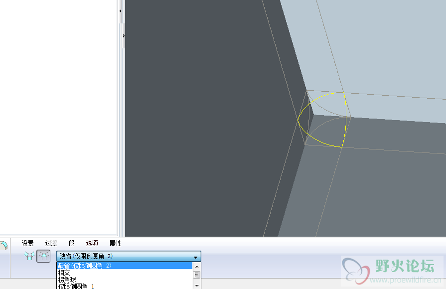

发表于 2018-10-8 08:32 | 显示全部楼层
过渡模式一般是圆角是三个面交起来的那种情况,你随便拉伸个方块,三条边倒上角就可以试出来了

 楼主| 发表于 2018-10-20 00:18 | 显示全部楼层
谢谢解答,也就是说对于一个光滑曲线,是没法用过渡倒角的 ?
