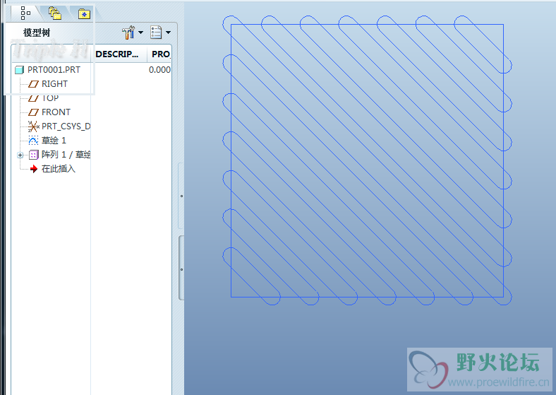

请问.  我在用阵列. 一直阵列不出来. 前6个没问题. 第7个之后就无法了.
不知道哪裡设定有问题? 谢谢

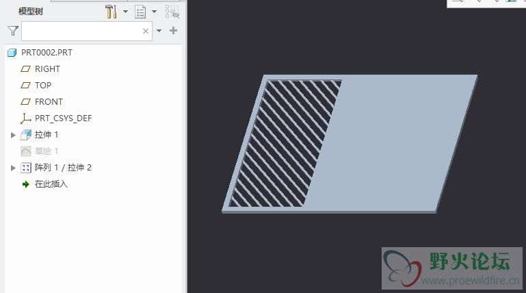

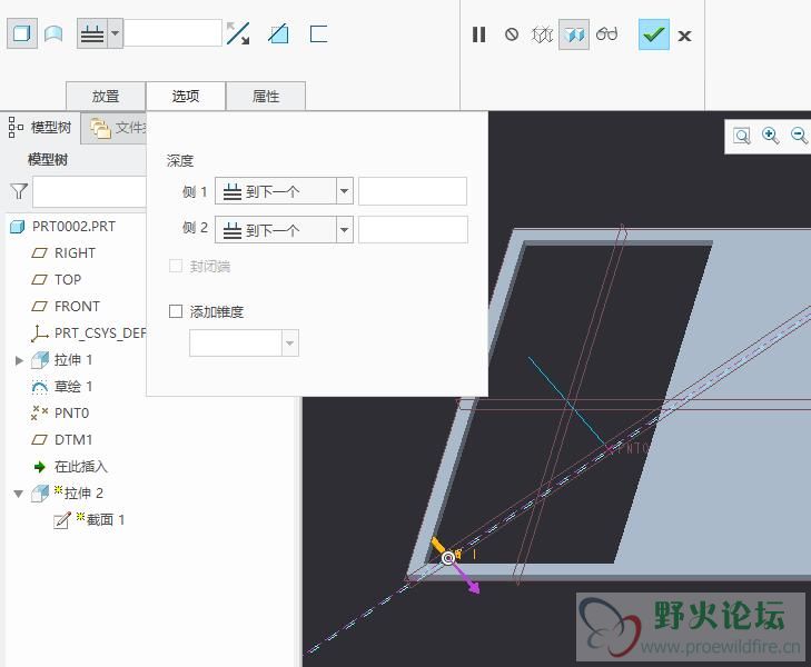

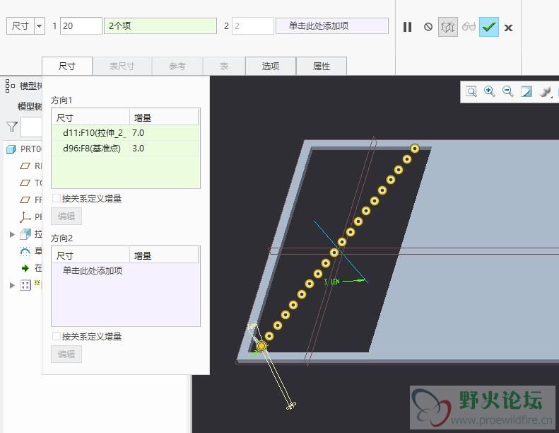

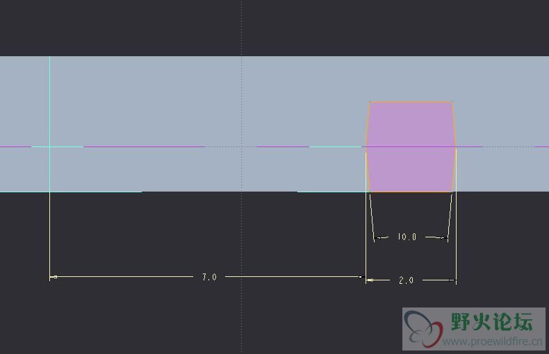

就是一个简单的拉伸阵列搞定的事,楼主做的也太复杂了吧,简直把人都绕晕了
1. 拉伸草绘
2. 拉件选项
3. 阵列
