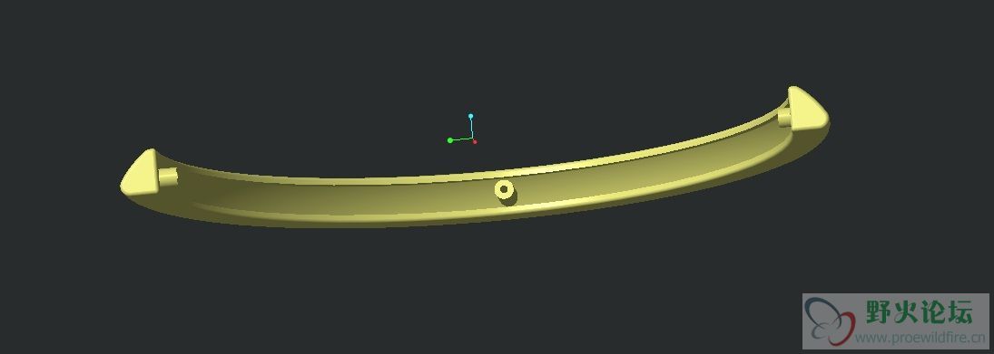

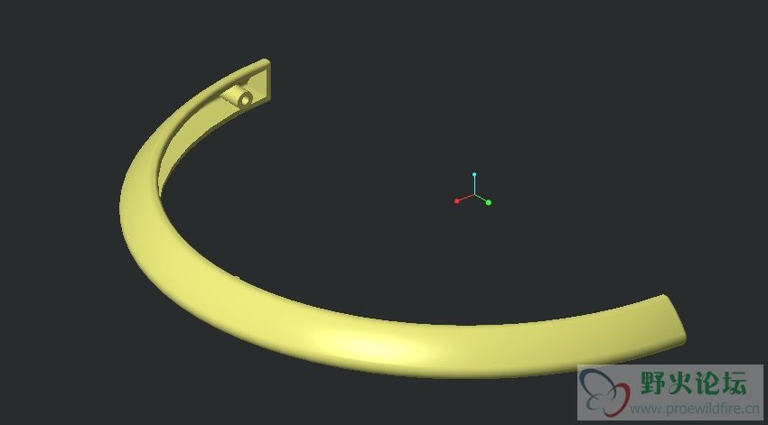

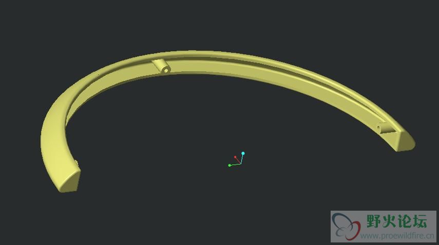

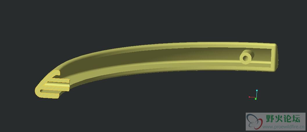

发表于 2018-9-27 17:31 | 显示全部楼层
这个结构不好出模,让客户改
发表于 2018-9-27 19:05 | 显示全部楼层
能拆件做最好,很难出模!
445
741
发表于 2018-9-28 09:03 | 显示全部楼层
能画成这样也是本事了
298
439
发表于 2018-9-28 09:14 | 显示全部楼层
把左右两个BOSS柱改一下位置,顺便调一下方向。弧形尾部的小平面也不要了,勉勉强吧
本来无一物,何处惹尘埃
192
331
发表于 2018-9-28 10:36 | 显示全部楼层
做内行位是可以的
63
发表于 2018-9-28 14:34 | 显示全部楼层
内滑块
