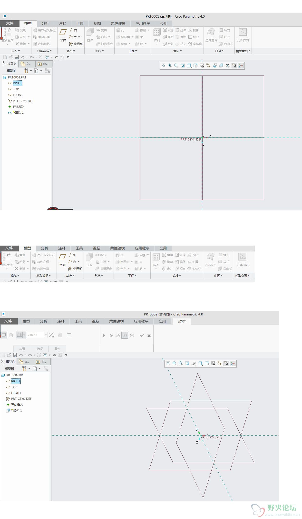

由于本人操作在,无法进行草绘画图操作,求助各位大神帮忙指点一下,如果点拉伸或其他命令,选放置平面之后,无法跳到草绘版面
 楼主| 发表于 2018-9-26 19:22 | 显示全部楼层
本人误操作,找不到草绘的版面

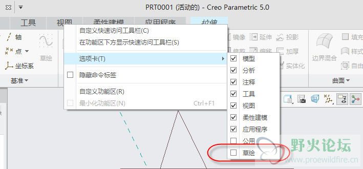

发表于 2018-9-26 20:44 | 显示全部楼层
工具栏上点右键,按图设置

 楼主| 发表于 2018-9-27 21:20 | 显示全部楼层
野火 发表于 2018-9-26 20:44
工具栏上点右键,按图设置
感谢,搞定了,再次感谢

发表于 2019-8-21 10:02 | 显示全部楼层
工具栏上点右键,按图设置
我的5.0版本遇到同样的问题但是点开没有草绘这个项
发表于 2021-1-5 14:17 | 显示全部楼层
我没有这个选项,点不出来
