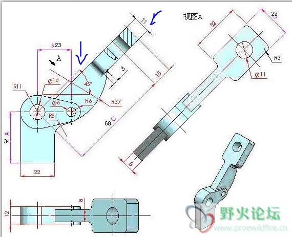

求助话题思路,11的厚度,45的斜角,是偏移了多少?给的图有问题吗

发表于 2018-9-18 13:17 | 显示全部楼层
厚度11,那当然偏移了11啦
73
 楼主| 发表于 2018-9-18 13:23 | 显示全部楼层
kusoray 发表于 2018-9-18 13:17
厚度11,那当然偏移了11啦
11的基准线在哪里?

发表于 2018-9-18 13:39 | 显示全部楼层
lixiaobu丶 发表于 2018-9-18 13:23
11的基准线在哪里?
尺寸是少了,基线是圆心偏移出2mm,但有图片的话可以导入CAD,把图片放大缩小到1:1即可测的缺少的尺寸

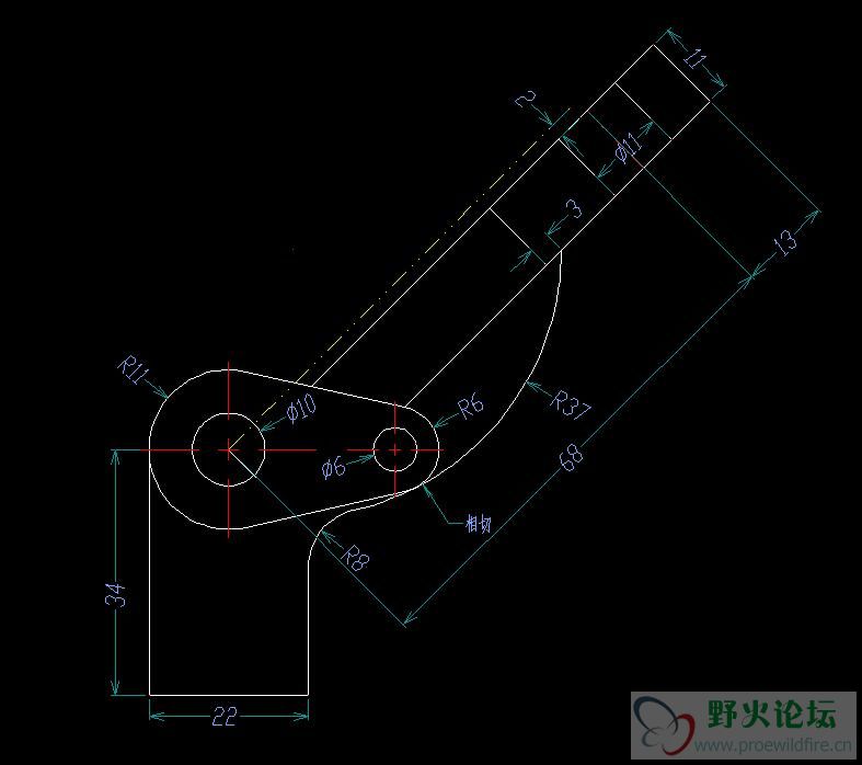

发表于 2018-9-18 16:12 | 显示全部楼层
kusoray 发表于 2018-9-18 13:39
尺寸是少了,基线是圆心偏移出2mm,但有图片的话可以导入CAD,把图片放大缩小到1:1即可测的缺少的尺寸 ...

发表于 2018-9-18 16:23 | 显示全部楼层
同心圆 发表于 2018-9-18 16:12
想问下在CAD里,这条线是怎么画出来的。人笨,没想到。
标注3那里已经确定了一个点了,在相切那自己在找个点(这里缺少尺寸,是根据图片1:1导入CAD大概定的一个点),通过这两个点各自作出半径37的圆,交点就是圆心了,再画圆就出来了,数学几何知识;用PROE草绘的话就更简单了

发表于 2018-9-18 16:39 | 显示全部楼层
kusoray 发表于 2018-9-18 16:23
标注3那里已经确定了一个点了,在相切那自己在找个点(这里缺少尺寸,是根据图片1:1导入CAD大概定的一 ...
谢谢指导。在proe里自然是方便些,没难度。CAD里我以为是有准确的点来定位置的,一直没找到

发表于 2018-9-18 17:28 | 显示全部楼层
我觉得你可以先从11.13这边的小板开始画,感觉可以约束到

 楼主| 发表于 2018-9-18 17:41 | 显示全部楼层
谢谢您的指导,想半天没想到方法,还可以用CAD导入,还需要多多练习
