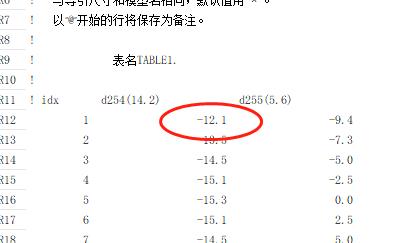

表阵列时,如果缺省小数位数为1位,表阵列可以输入2位小数后,保存后自动变成1位了。
如何可以让缺省小数位还是1位小数,然后输入2位小数,保存后,阵列保持2位小数呢?
自动保存后1位小数了
自动保存后1位小数了

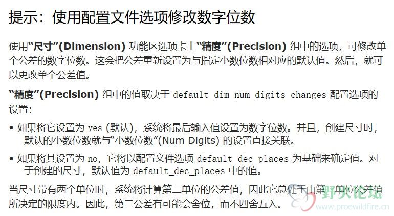

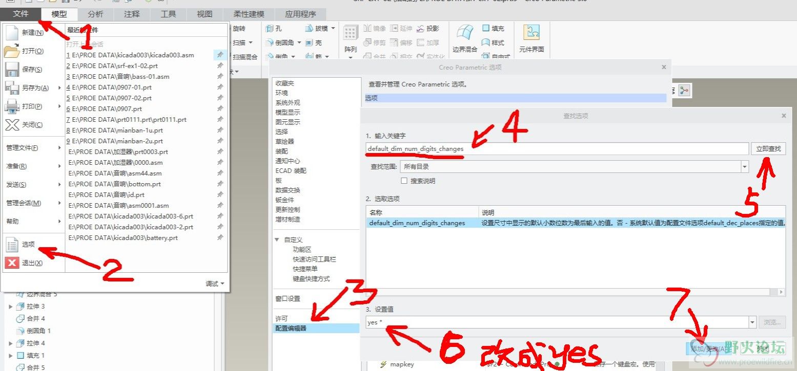

按图1查看是否为yes默认值,你的软件应该不是。

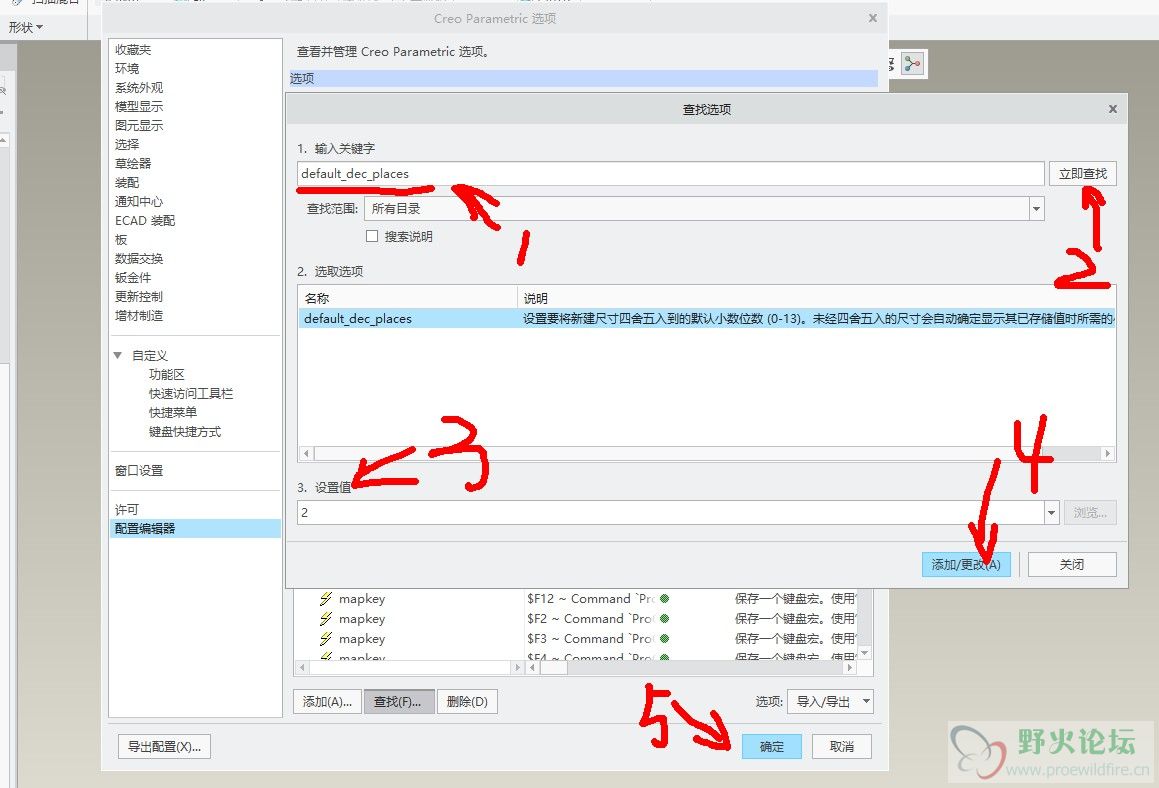

不是按图2设置尺寸小数点几位数。
图3是帮忙文件中的操作方法。
注意:参数修改后一定要保存到配置文件当中,不然精度下次又变回来了。
