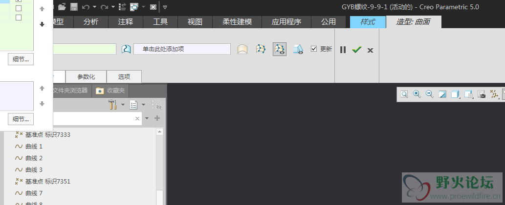

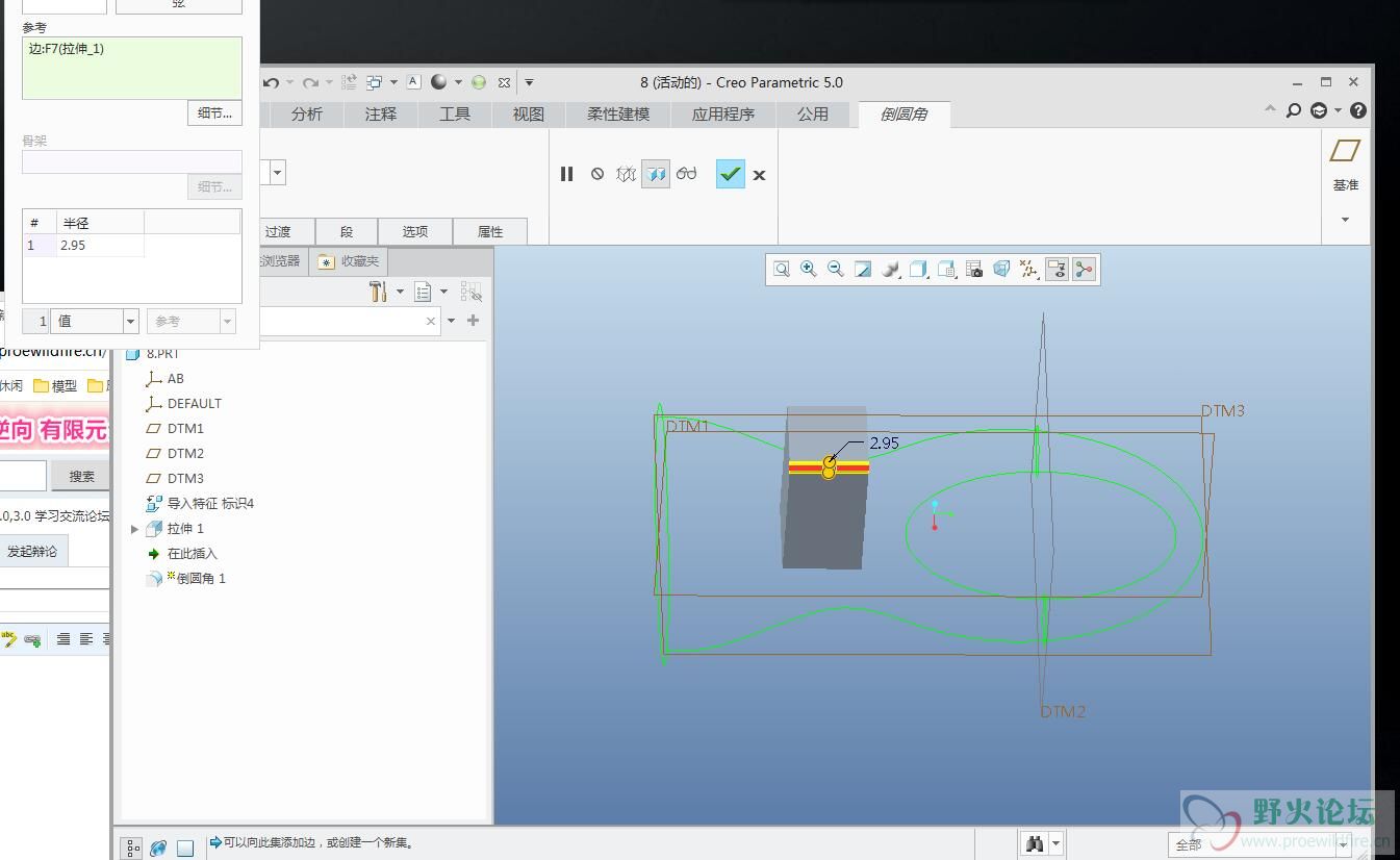

CREO5.0
我的倒角选项卡及偏移选项卡,不小心拖到天上去了
有什么办法还原位置啊

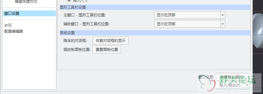

发表于 2018-9-14 14:31 | 显示全部楼层
在文件   选项   窗口设置   点   恢复默认设置
我今天也遇到了  比你的更惨 暂时还没解决 重启都没用  刚刚解决了 看2图 常规设置 操控面板位置 重置下就可以

 楼主| 发表于 2018-9-15 10:19 | 显示全部楼层
yu286638218 发表于 2018-9-14 15:44
我今天也遇到了  比你的更惨 暂时还没解决 重启都没用  刚刚解决了 看2图 常规设置 操控面板位置 重置下就 ...
感谢,真的是万能的论坛
