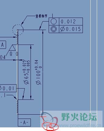

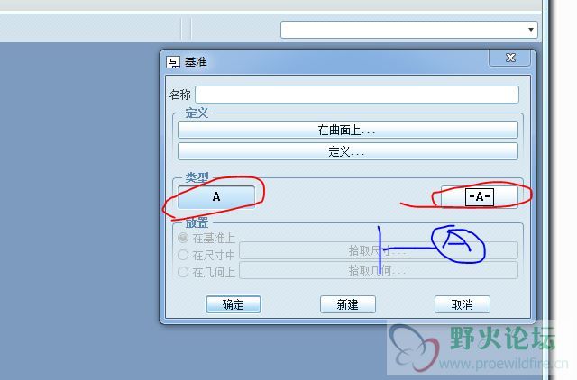

求助大神帮解决一下工程图图下基准符号问题,常规的基准符号怎么修改成国标那样的?
  我目前增加同轴度要求,但是基准建立不了。 另外常规的基准符号怎么修改成圆形那样的?

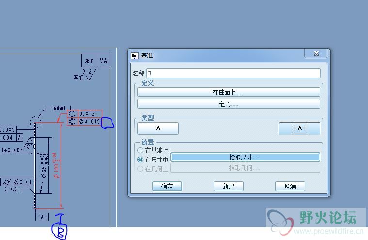

 楼主| 发表于 2018-9-14 12:12 | 显示全部楼层
我在里面选择不了,这样形位公差标注就有问题...

发表于 2018-9-14 13:40 | 显示全部楼层
记得基准符号的老国标是圆的而新国标就是方的,难道是我记错了!

发表于 2018-9-14 20:28 | 显示全部楼层
形位公差可用注释标,基准用自定义符号

发表于 2018-9-14 23:16 | 显示全部楼层
最快捷的方法就是自己建个符号,然后导入就可以了,至于符号建立方法参见论坛帖子

发表于 2018-11-7 22:42 | 显示全部楼层
版本太旧了吧,新的都有

 楼主| 发表于 2018-11-8 01:05 | 显示全部楼层
森林海洋 发表于 2018-11-7 22:42
版本太旧了吧,新的都有
我那个里面是PROE5.0版本的,我在Croe3.0中看到的也是一样....
