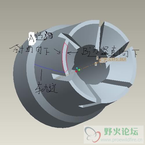

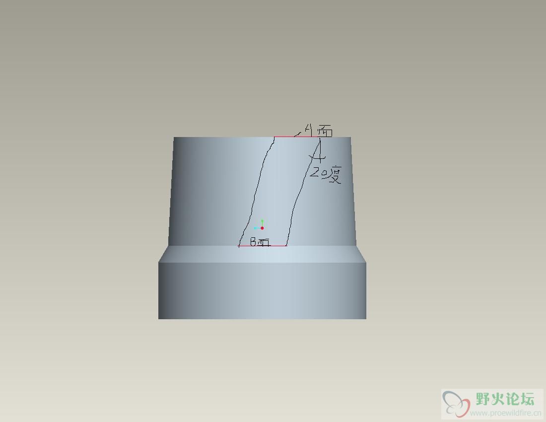

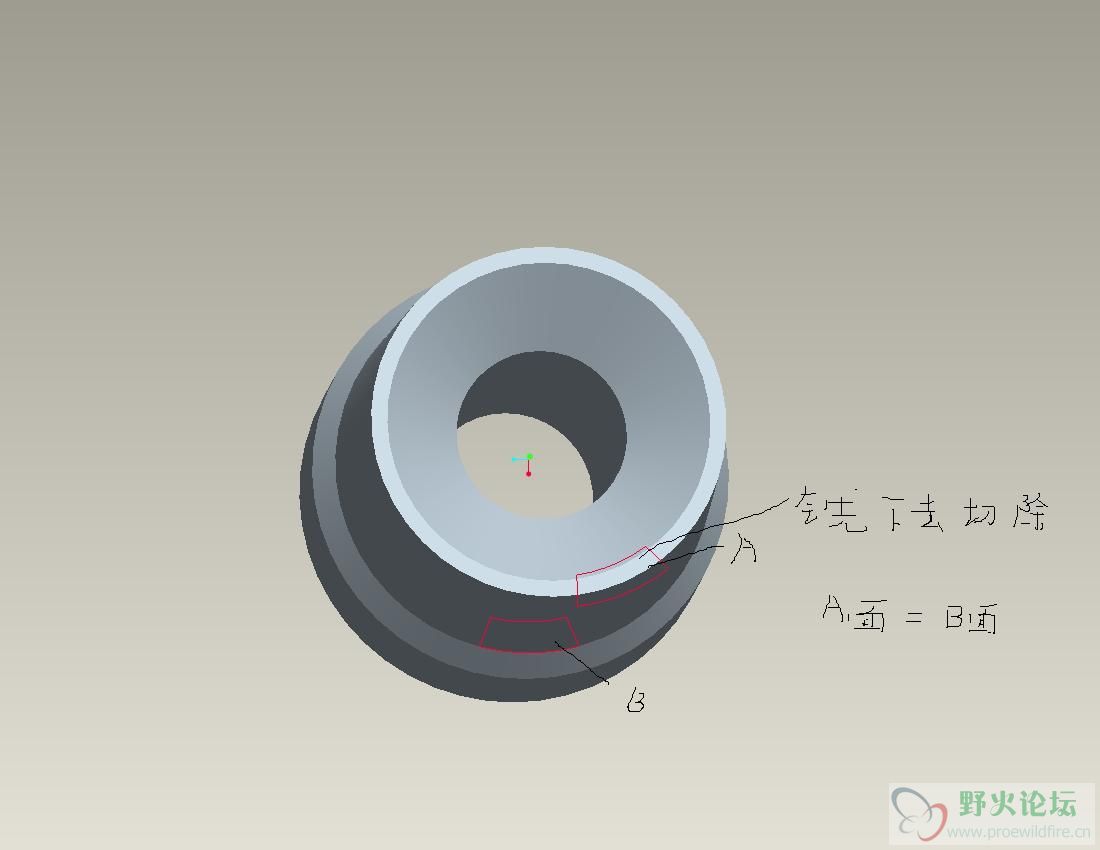

铣床上的一个常见加工设计,下面图纸怎么做啊,搞了一天了,实在水平有限,应该是可变剖面扫描?但是就是做不出来唉,恳求大大指点!(不好意思刚没挂起图纸)

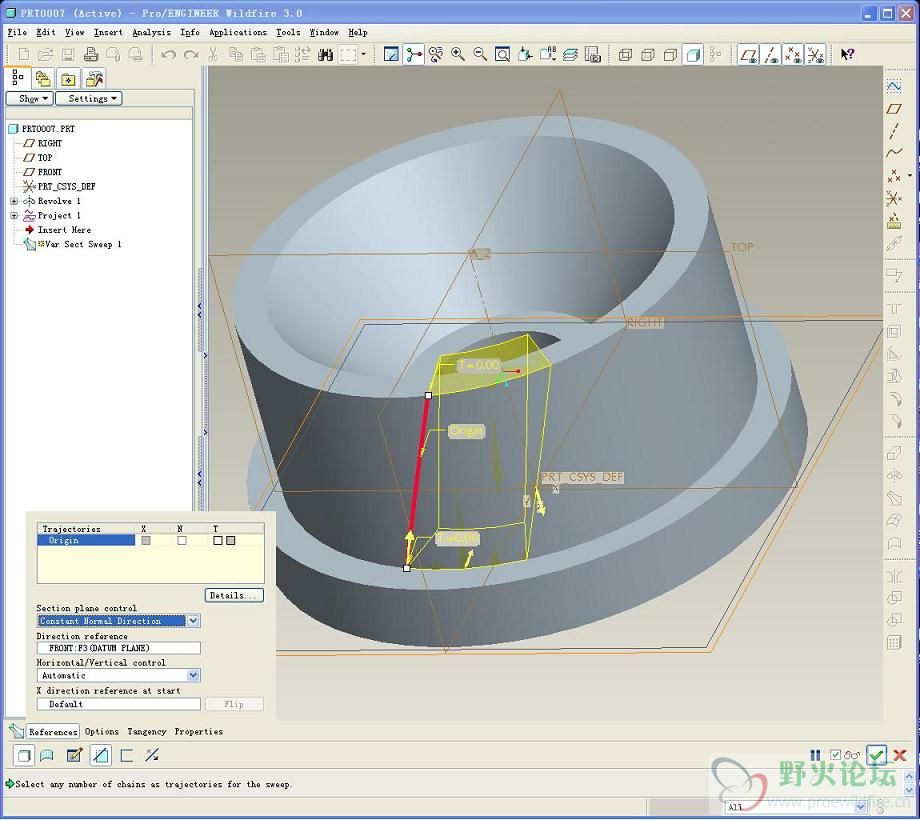

发表于 2008-1-20 07:40 | 显示全部楼层
这样可以吗?
注意Var Sect Sweep 中 section 控制选的是 Constant Normal Direction !

 楼主| 发表于 2008-1-20 09:47 | 显示全部楼层
万分感谢大大!只是这个截面是从A面到B面的,尺寸都在A面上,也就是说轨迹链相反的,这么简单的问题我7点试到现在,轨迹链一反向就做不出图了,选的还是恒定法向,恳请教教啊

发表于 2008-1-20 10:53 | 显示全部楼层
看不懂你的意思, 有2维图的话发一个

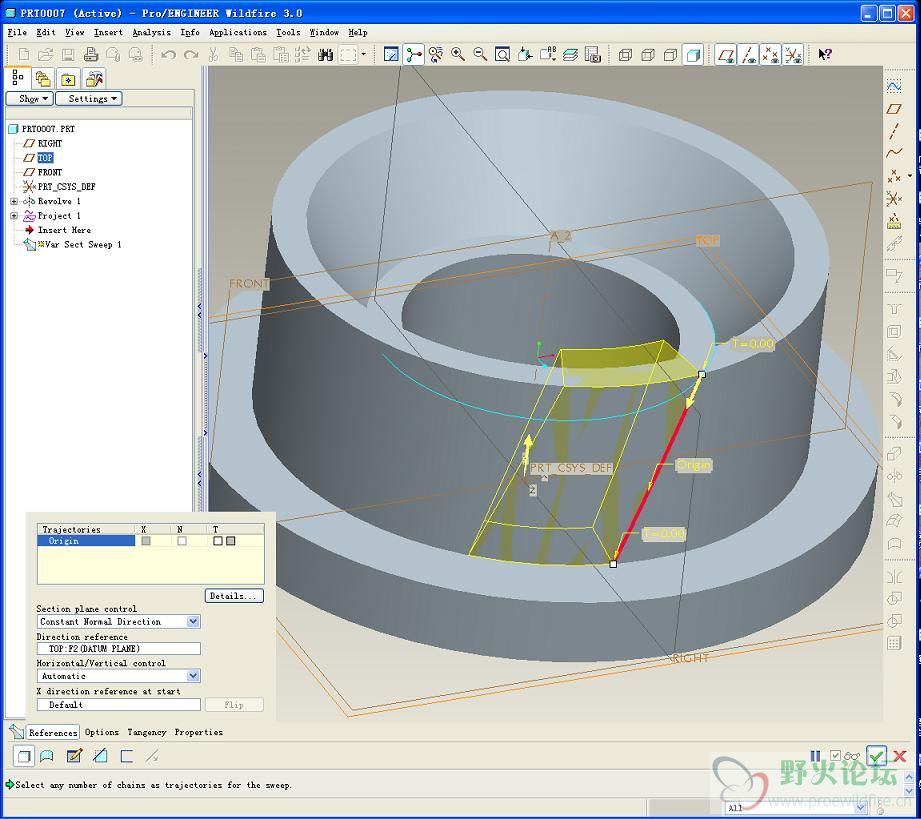

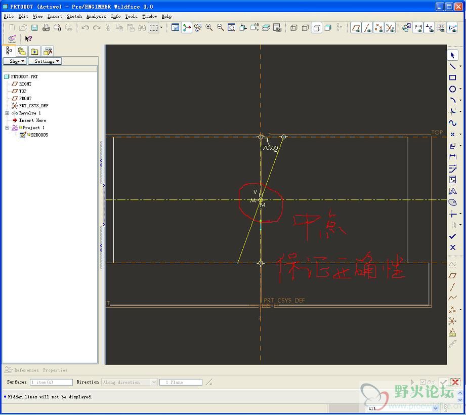

发表于 2008-1-20 11:25 | 显示全部楼层
是不是定义方向的面选错了,反过来以可以的,如图:
步骤和上个一样,PRT文件就不再传了。

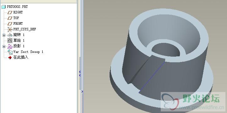

 楼主| 发表于 2008-1-20 13:36 | 显示全部楼层
我把PTC文件传上来,恳请大大帮忙改改~~~ 一上午都没搞定

发表于 2008-1-22 11:40 | 显示全部楼层
这样行不行?

发表于 2009-8-27 21:13 | 显示全部楼层
难,大家有没有想过加工的时候最下面的角怎么清,怎么样清角
设计我不太懂,但楼主的意思是不是,里面是直直下来的,而外表面却是斜20度下来的,整个一个扭曲的形状
