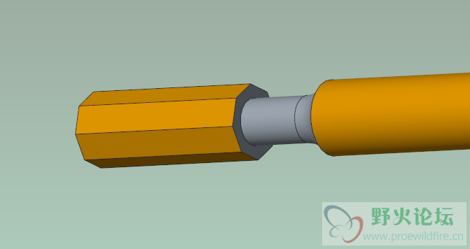

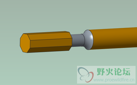

这个如何导圆角,不会操作求教,内有附件版本3.0
八边形导圆角
八边形导圆角
圆角的相交线怎么取消
圆角的相交线怎么取消

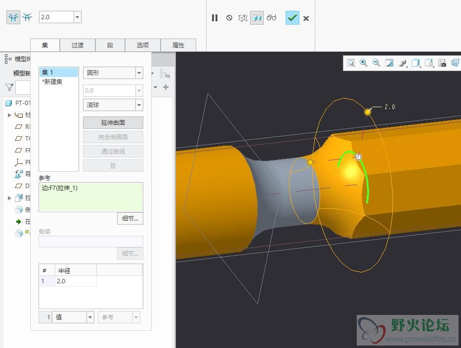

发表于 2018-9-11 17:47 | 显示全部楼层
如图,将延伸曲面选上即可

发表于 2018-9-12 11:33 | 显示全部楼层
yuanbin20 发表于 2018-9-11 17:47
如图,将延伸曲面选上即可
把显示模式改了不就好了吗?这这延伸到曲面,还是有相交线吧
