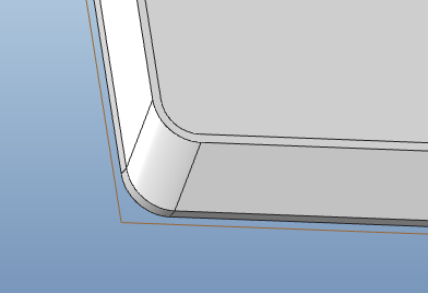

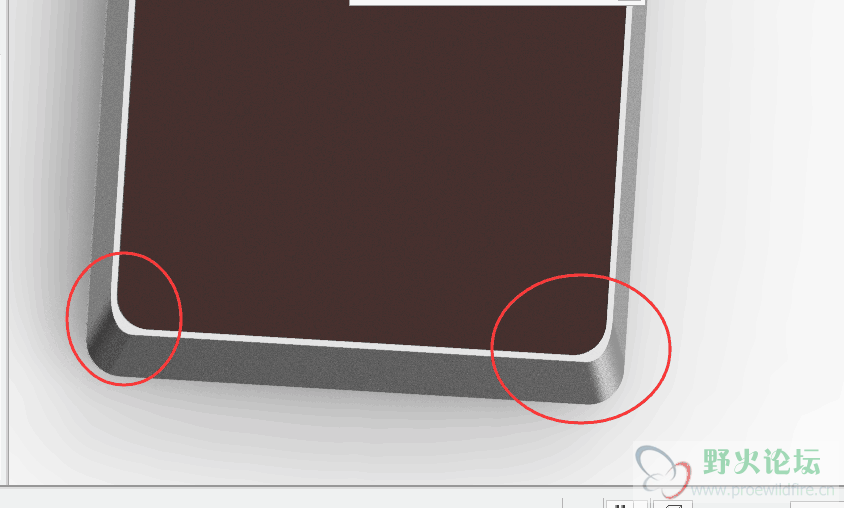

小白求教   各位大神帮帮忙   这个圆角怎么做我怎么做不出来这个效果      我做出来的效果是这样的

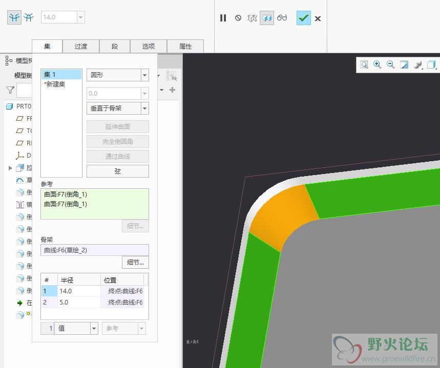

发表于 2018-9-6 16:32 | 显示全部楼层
是这个效果吗?
是这个效果吗?
是这个效果吗?

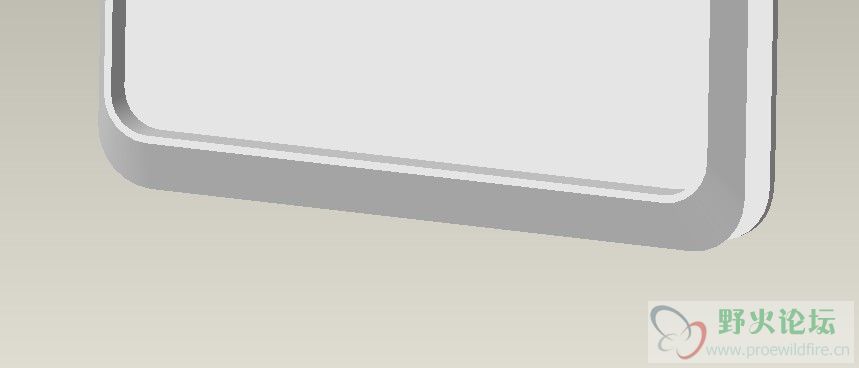

发表于 2018-9-6 16:35 | 显示全部楼层
楼主,看一下是不是你要的效果!

发表于 2018-9-6 18:07 | 显示全部楼层
用垂直于骨架的圆角,并在圆角半径上添加一个半径
prt0111_2.prt.rar
79.85 KB, 下载次数: 22
