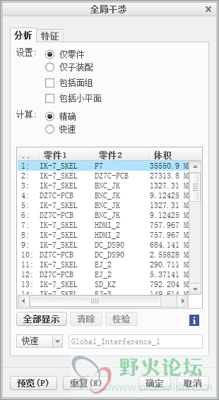

[已解决] 全局干涉检查的时候可以把骨架模型排除不计算吗

在计算前,在主表示里先将骨架模型以及不参与计算的排除掉然后保存成新的名字就可以了

 楼主| 发表于 2018-9-5 13:31 | 显示全部楼层
好的

在做全局干涉检查之前,可在“视图管理器”中的“简化表示”模式下来排除掉不需要参与计算干涉的零件,非常方便(野火4.0)

 楼主| 发表于 2018-9-14 18:59 | 显示全部楼层
wyzabc110 发表于 2018-9-14 15:41
在做全局干涉检查之前,可在“视图管理器”中的“简化表示”模式下来排除掉不需要参与计算干涉的零件,非常 ...
谢谢你的回答
