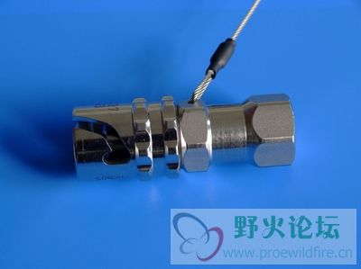

[求助] 这种螺旋槽怎么画,二维展开图怎么做
发表于 2008-11-17 22:32 | 显示全部楼层 |阅读模式
DSCF3380.jpg 螺旋槽的开口平行于轴线,普通的螺旋扫描不行
236
334
发表于 2008-11-18 14:44 | 显示全部楼层
不是螺旋扫描,用拉伸-去除材料就可以。
 楼主| 发表于 2008-11-18 22:10 | 显示全部楼层
回复 2# 的帖子
拉伸不行,因为槽的切面是向着轴线的
312
421
发表于 2008-11-19 08:34 | 显示全部楼层
回复 楼主 的帖子
拉伸去除材料  那个旋转槽用螺旋扫描切口可以(可能是你材料侧没选对)
 楼主| 发表于 2008-11-24 22:43 | 显示全部楼层
回复 4# 的帖子
能不能做个看看啊
