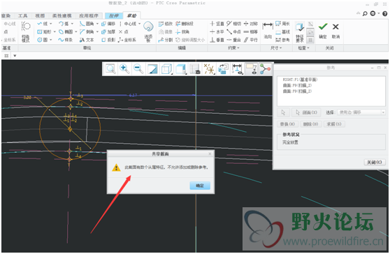

在creo3.0中,草绘模块为啥有的参考不能删也不能加?

可能有关系式在里面,工具——关系看一下

你这个草绘后面有别的特征直接整体参考使用了.估计是镜像之类的.

提示的很清楚,有从属特征

什么是从属特征?

就是你后面画的操作又利用了这个草绘作为参照
