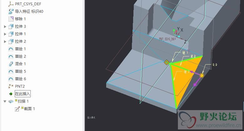

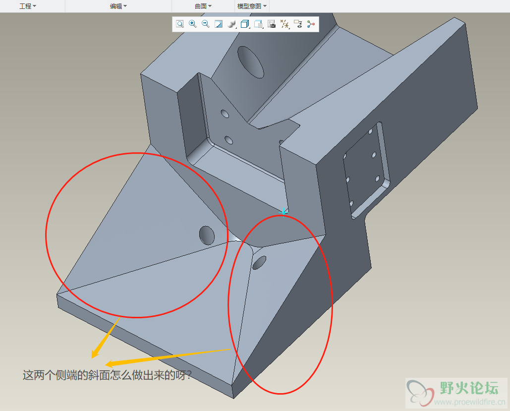

放样切除在Solidworks中,可以轻松实现的特征,在Creo中,不知道用什么相似的命令才能实现。附件为STP格式的零件!

扫描 扫描混合 边界混合 样式  都可以吧  你要说轻松一点 那就扫描吧 这样的零件没难度吧

发表于 2018-9-3 17:21 | 显示全部楼层
直接拉伸切出也可做!

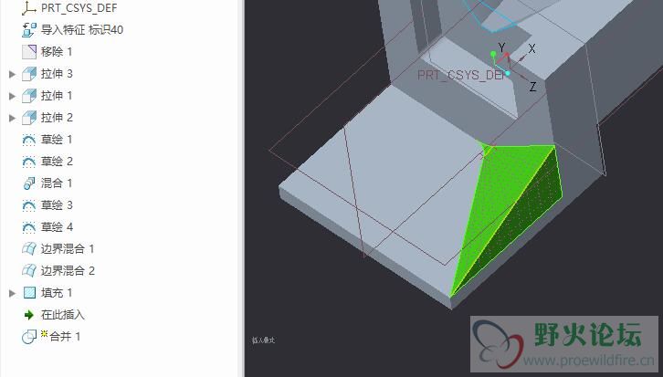

发表于 2018-9-3 19:01 | 显示全部楼层
方法一、用边界曲面,合并,实体化
方法二、用扫描

 楼主| 发表于 2018-9-10 12:26 | 显示全部楼层
yuanbin20 发表于 2018-9-3 19:01
方法一、用边界曲面,合并,实体化
大佬,麻烦您一下,你能把你的模型借我看看吗?我学习下具体的命令操作!不好意思这两天有点事儿,没能及时与您联系,不知道你的模型还在么?
czf 发表于 2018-9-3 17:21
直接拉伸切出也可做!
但是中间有圆角,那个地方怎么处理呀?
