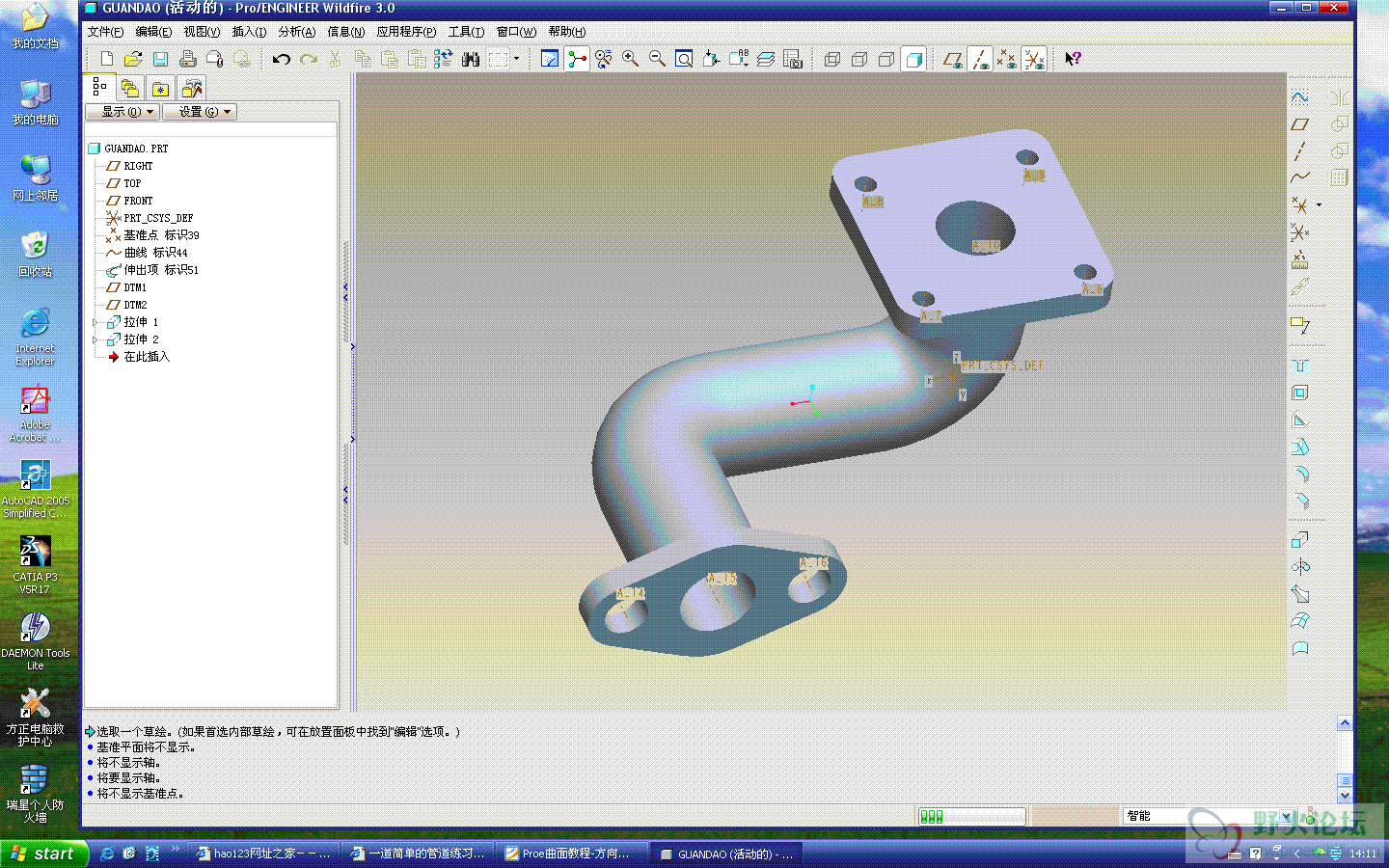

这样算是一次吗?
该part图中是用基准点生成的轨迹线~~~
http://ishare.iask.sina.com.cn/cgi-bin/fileid.cgi?fileid=3069792

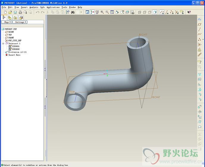

发表于 2008-1-15 09:08 | 显示全部楼层
是否也可以这么做。
比较懒,两个FLANGE就不做了。
prt0007.prt.rar

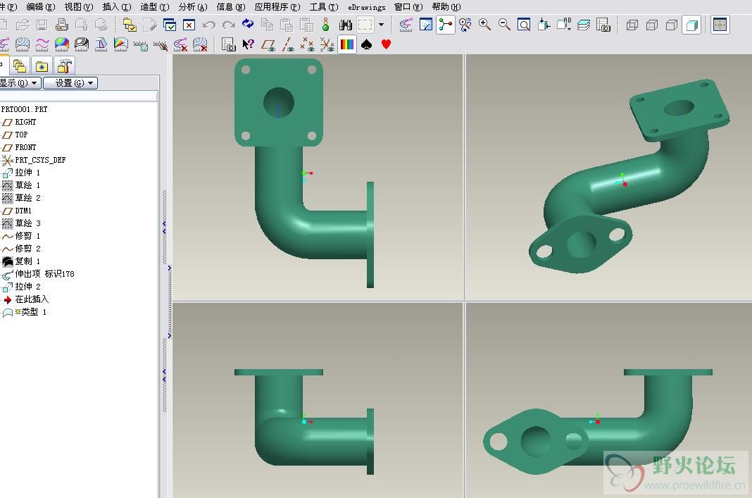

发表于 2008-2-27 09:30 | 显示全部楼层
我也做了一下
[ 本帖最后由 zhanglili167 于 2008-2-27 10:41 编辑 ]
prt0001.prt.zip
42.99 KB, 下载次数: 11

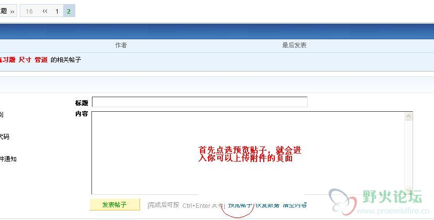

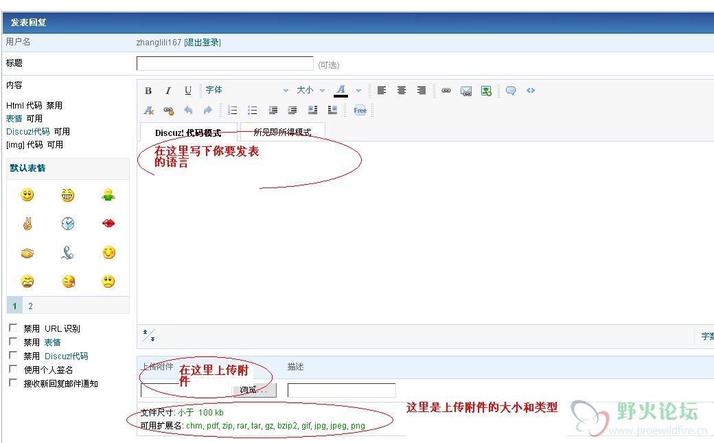

发表于 2008-2-27 09:37 | 显示全部楼层
原帖由 sirlixin 于 2008-1-15 01:11 发表
轨迹线可以这样做
第一步,做一个立方体(曲面),
第二步,做出两个相应的倒角。
第三步,拷贝出需要的棱边,轨迹就有了
这样,步骤虽多,但非常容易操作也便于修改
可惜我不知道怎样上传文件、贴图。。
我来教你怎么上传吧:

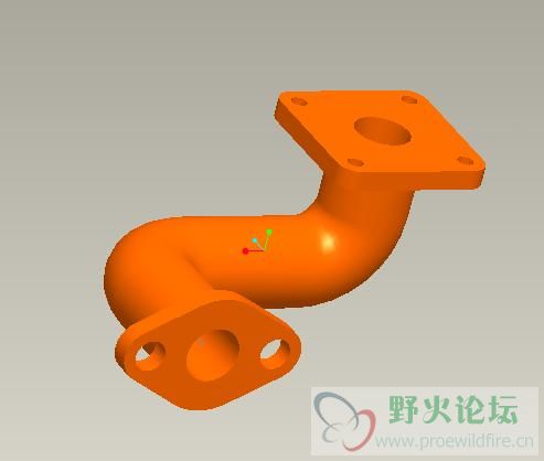

发表于 2008-3-4 14:18 | 显示全部楼层
这是我做的,轨迹线一次做好,管道一次扫描,两端的接头分别用拉伸一次做出。
