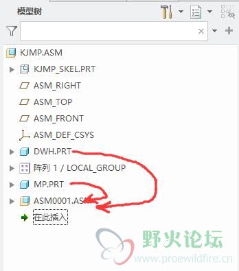

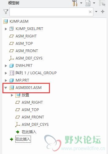

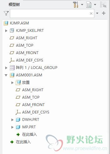

发表于 2018-9-1 19:54 | 显示全部楼层
很简单的,在总装图中新建一个子装配体,然后将相关零部件拖进去就行了

 楼主| 发表于 2018-9-3 13:38 | 显示全部楼层
正解
