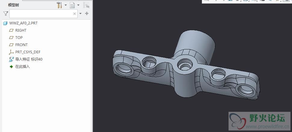

[已解决] 看上去是破面,实际却是实体,如何解决?

 楼主| 发表于 2018-9-1 11:37 | 显示全部楼层
附件附上,有时间的兄弟,可以研究研究。

发表于 2018-9-1 11:40 | 显示全部楼层
如果是STP文件,就进入IDD模式修复下,应该是有烂面或尖面自交或相交的。

 楼主| 发表于 2018-9-1 11:45 | 显示全部楼层
正解,我进入IDD后直接,修复相切,搞定,以后哪位遇到也可以这么搞定!谢谢各位的热情指导,感谢坛友们!

发表于 2018-9-1 11:52 | 显示全部楼层
奇怪了,我未作任何处理,打开就是正常的,所以也没法分析是啥原因了

发表于 2018-9-1 12:19 | 显示全部楼层
我打开也是透明面,是需要修复一下的

 楼主| 发表于 2018-9-1 13:26 | 显示全部楼层
这我就不明白了,既然是显卡问题,那应该不会需要进IDD修复才对啊,显卡问题应该只是一个显示问题啊,奇了怪了,看来和我一样打开是透明的人也有,但是不是透明的也有,不明白这到底是咋回事了。

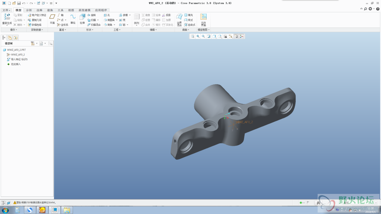

399
609
发表于 2018-9-1 15:53 | 显示全部楼层
m15994865600 发表于 2018-9-1 11:37
附件附上,有时间的兄弟,可以研究研究。
精度改大一點就OK.了 (Creo 3.0)
