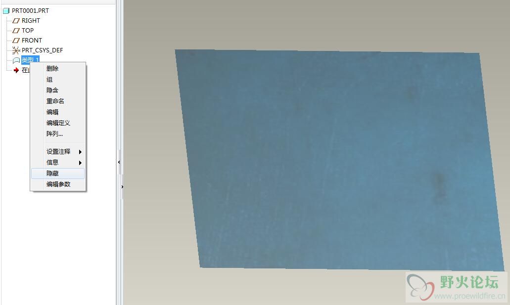

请问图中三个阴影面该如何隐藏?
下载的F22模型,三个阴影面如何隐藏?
下载的F22模型,三个阴影面如何隐藏?

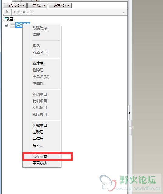

发表于 2018-8-31 09:52 | 显示全部楼层
是用的跟踪草绘吧,在模型树里有特征,右键隐藏;再在层状态里保存一下就可以了

 楼主| 发表于 2018-8-31 10:09 | 显示全部楼层
草绘全都隐藏了,层状态也保存了,还是这样。。。

发表于 2018-8-31 10:25 | 显示全部楼层
那没遇到过了,实在不行把这三个拖到箭头后面去总没有了吧

 楼主| 发表于 2018-8-31 10:32 | 显示全部楼层
找不到这个三个东西,没法隐藏

发表于 2018-8-31 11:07 | 显示全部楼层
本身没有源文件,截图又不是截的模型树,叫人家猜。。。。。。。我猜你模型树有三个填充,隐藏下试下!

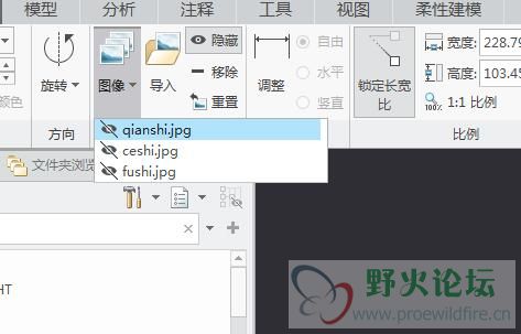

发表于 2018-8-31 11:14 | 显示全部楼层
视图>模型显示>图像里面看看,有图片就删了或者隐藏

 楼主| 发表于 2018-8-31 11:19 | 显示全部楼层
不发源文件,是因为这个模型是在野火论坛下载的,下载收费,不能损害别人的利益;
模型树没截全是没有考虑周全,但是我把在此插入移到坐标下,还是有这三个阴影面,所以与有几个填充及是否隐藏没关系

 楼主| 发表于 2018-8-31 11:22 | 显示全部楼层
搞定,谢谢

发表于 2018-8-31 13:02 | 显示全部楼层
在视图-图像里,把所有图像都隐藏即可
