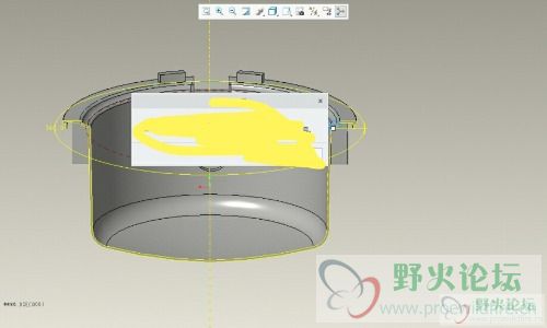

做了一个旋转扫描盆类产品,想加脱模斜度。
1,不想重新更改旋转截面参数?
2,是否有应急措施?
3,柔性建模是否可以做到?
93
 楼主| 发表于 2018-8-30 23:46 | 显示全部楼层
盆类,但是有附属参考的特征,如果修改旋转截面参数整个就乱掉。请问大神们有什么办法?谢谢了

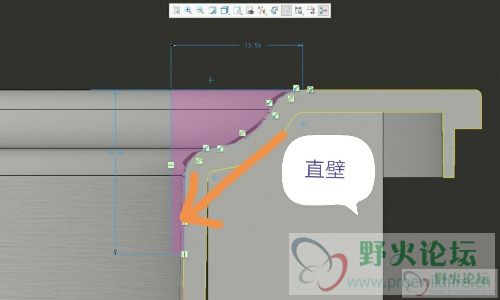

 楼主| 发表于 2018-8-31 00:00 | 显示全部楼层
考虑了一下柔性建模的移动功能,进行旋转是否可以做到?

发表于 2018-8-31 08:05 | 显示全部楼层
把圆角去了,拔下模,或者直接再旋转减下胶位

发表于 2018-8-31 08:26 | 显示全部楼层
去圆角,拔模,倒圆角

发表于 2018-8-31 09:01 | 显示全部楼层
可以在原来旋转基础上将其他尺寸固定再修改需要拔模的地方也行啊

发表于 2018-8-31 09:48 | 显示全部楼层
拔模真是个技术活,让磨具厂给你拔,拔好了再把图档转给你!
