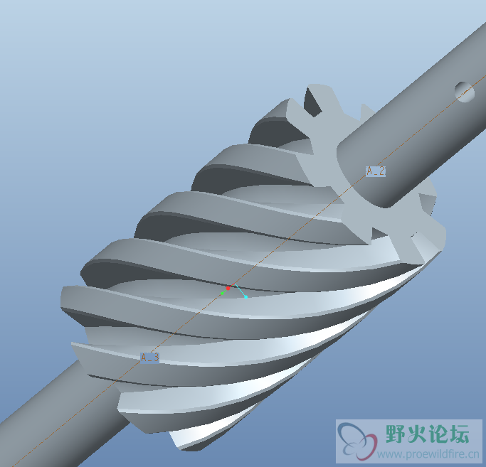

[求助] 这种齿轮怎么画

 楼主| 发表于 2018-8-31 14:59 | 显示全部楼层
覆盖 发表于 2018-8-31 13:27
可能是因为角度太大,阵列的时候特征会冲突
那齿轮怎么画,这么画,两个是没办法咬合的

发表于 2018-8-31 15:38 | 显示全部楼层
齿轮更简单了,你把下面两个公式删了就可以

 楼主| 发表于 2018-9-1 07:47 | 显示全部楼层
渐开线齿轮

发表于 2018-9-1 08:22 | 显示全部楼层
扫描截面画对就可以啮合了
