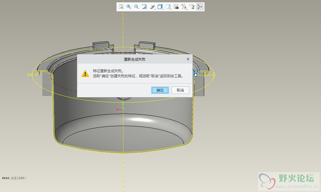

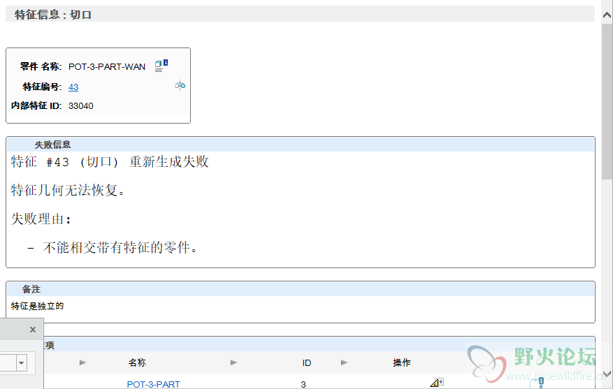

能旋转出实体,曲面,但是就切除不了,失败理由为不能带有特征的零件,为什么呢,弄了好久
界面封闭,确定无其他线段等
界面封闭,确定无其他线段等
扫描切除失败
扫描切除失败
失败原因
失败原因

发表于 2018-8-29 21:14 | 显示全部楼层
大哥,提示是不能相交。。。。。

发表于 2018-8-29 22:49 | 显示全部楼层
你这个旋转就是一个开放曲面,并未截过任何实体或曲面,想切什么呢?切空气吗

发表于 2018-8-30 08:09 | 显示全部楼层
楼主确定,这个截面有东西可切吗?
紧闭双眼,模拟一下,拿个纸板剪个截面的形状,绕轴线转一圈,能刮住东西吗?摩擦摩擦?

发表于 2018-8-30 08:18 | 显示全部楼层
切的太少了!

 楼主| 发表于 2018-8-30 08:30 | 显示全部楼层
我做的界面视图,然后在界面视图上参考线段,想要切除的是多余的,在另一面,不想切除参考的这个实体
