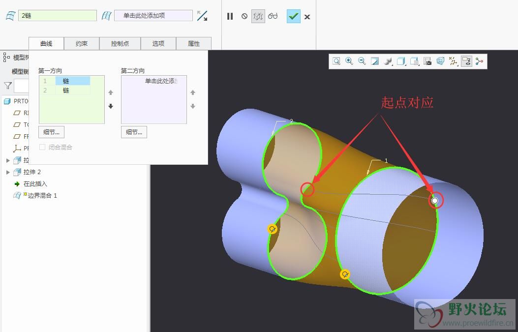

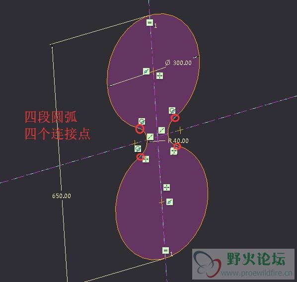

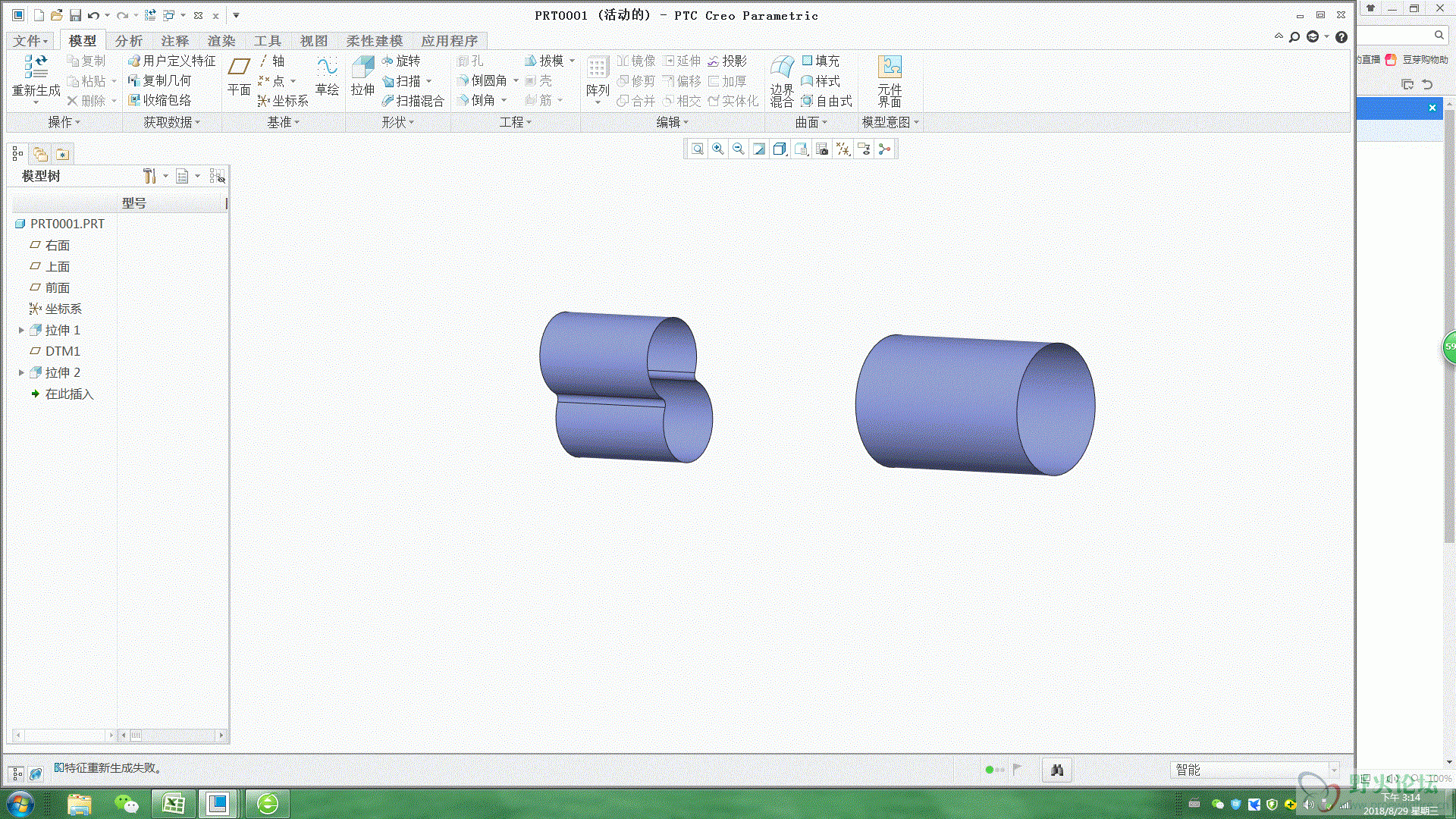

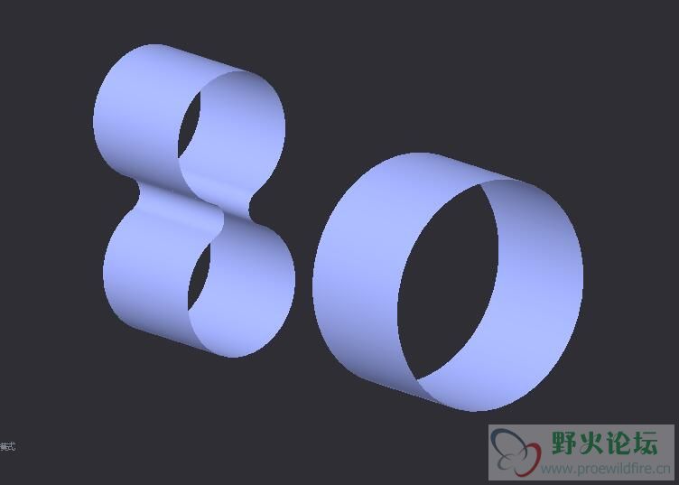

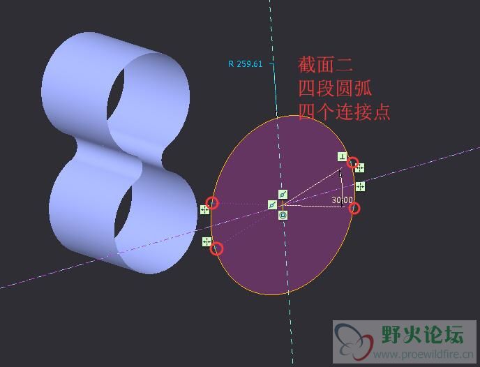

发表于 2018-8-29 16:20 | 显示全部楼层
还没整明白啊,重新给你画一遍,仔细对照图示操作,很简单的
prt0001.prt.rar
71.44 KB, 下载次数: 14
售价: 2 金钱  [记录]
creo5.0
196
298
 楼主| 发表于 2018-8-30 11:19 | 显示全部楼层
太感谢老师了,这三通的分叉头终于有画法了,十分感谢。
