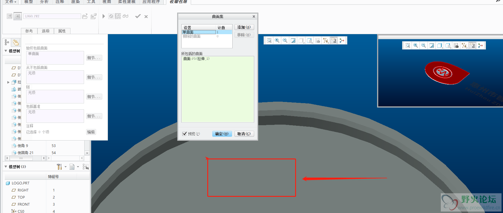

下图,我用包洛外面零件的面进来,为啥没有办法改变位置???只能默认位置???我想放在红色位置!!!

用坐标系定位

发表于 2018-8-29 14:09 | 显示全部楼层
二個零件定座標系,要注意座標系XYZ方向
