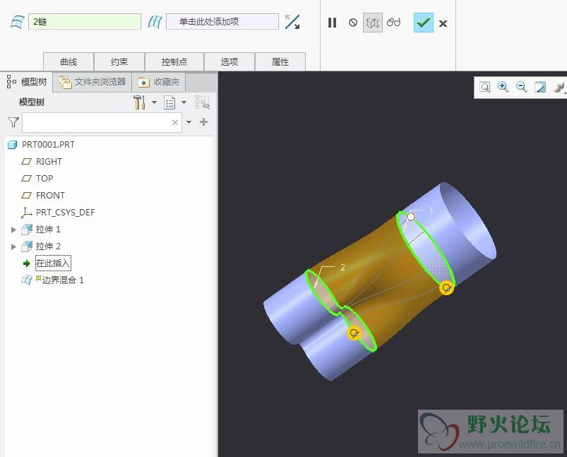

请教老师!如何将这面与圆筒接驳?

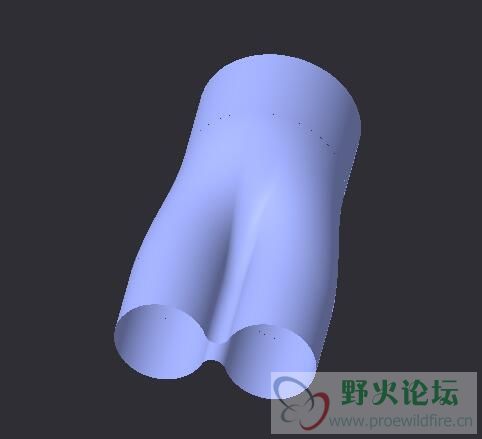

发表于 2018-8-29 11:27 | 显示全部楼层
上附件

发表于 2018-8-29 11:37 | 显示全部楼层
边界曲面,一键搞定

发表于 2018-8-29 12:20 | 显示全部楼层
送你一条?

发表于 2018-8-29 12:33 | 显示全部楼层
孖烟通

 楼主| 发表于 2018-8-29 13:06 | 显示全部楼层
谢谢老师。

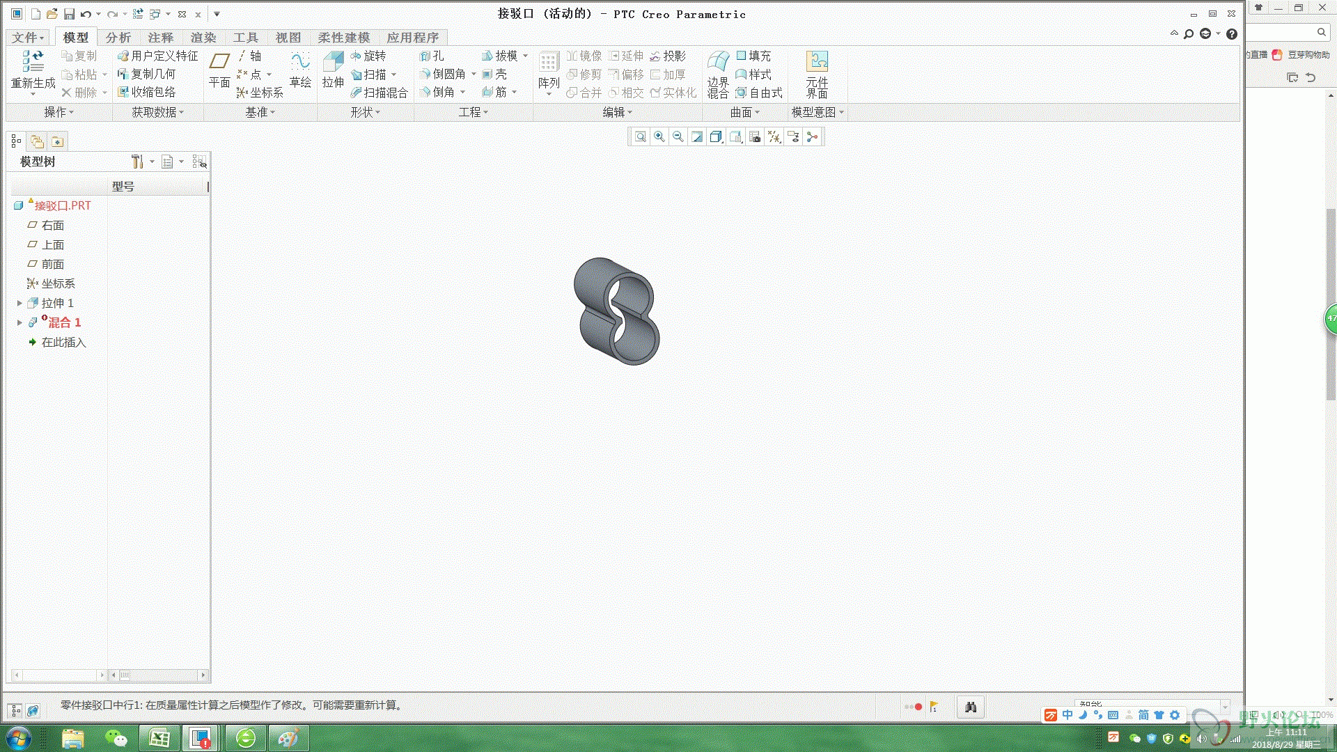

 楼主| 发表于 2018-8-29 13:24 | 显示全部楼层
能提供你这图的画法的原图吗?谢谢老师。

发表于 2018-8-29 13:54 | 显示全部楼层
xuzulg 发表于 2018-8-29 13:24
能提供你这图的画法的原图吗?谢谢老师。
这么简单还要原图,随手画了一下没保存啊
