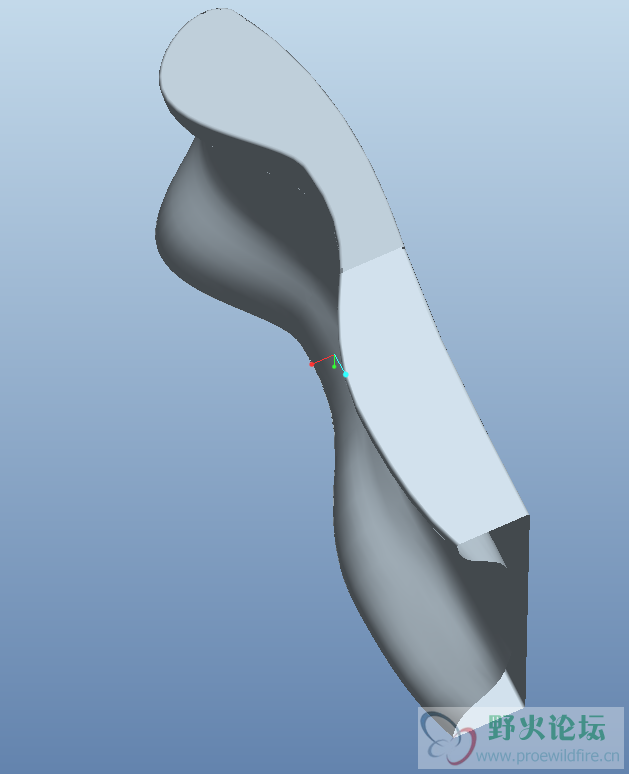

求解,用边界混合的曲面能不能填充实体,能不能将里面空白部分填满?

可以   把曲面做成封闭后实体

曲面封闭后再实体化一下就好了

意思是两再填两个平面么。。

做出来了,谢谢

谢谢,已经做好了

如果是完全封闭的曲面空间是可以用实体化填充为实体的,但如果没有完全封闭就不能实体化了,不过还可以通过加厚转变为实体,但如果开放曲面有问题可能加厚也不行的
