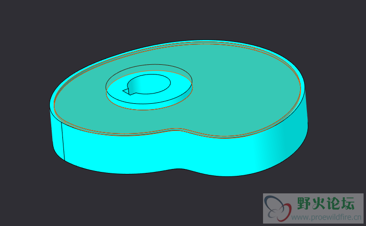

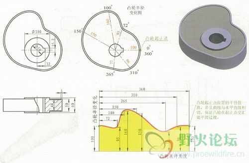

请教这个图怎么画?
请教这个图怎么画?
请教这个图怎么画?

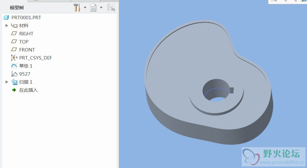

发表于 2018-8-27 14:09 | 显示全部楼层
应该可以用图形驱动

发表于 2018-8-27 14:14 | 显示全部楼层
你这图片也太模糊了...按版主办法,图形扫出来就行

 楼主| 发表于 2018-8-27 14:32 | 显示全部楼层
图片清楚的太大了,上传不上去,上传个prt看下。谢谢

发表于 2018-8-27 15:05 | 显示全部楼层
cam.prt.rar (181.57 KB, 下载次数: 59)

发表于 2018-8-27 15:13 | 显示全部楼层
直接一下扫描好像不行

 楼主| 发表于 2018-8-27 15:52 | 显示全部楼层
少减了一个25

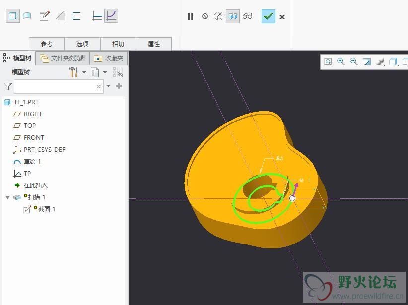

2272
341
3197
发表于 2018-8-27 18:28 | 显示全部楼层
傻瓜式操作,一个扫描搞定
tl_1.prt.rar
