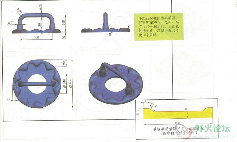

请问这个图怎么画?谢谢
请问这个图怎么画?
请问这个图怎么画?
219
285
发表于 2018-8-25 16:30 | 显示全部楼层
用函数,VSS

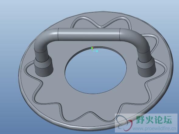

发表于 2018-8-25 16:32 | 显示全部楼层
周边一圈波浪形先做一个方程式曲线,然后扫描就可以了,手柄部分按图形扫描即可,现在外面,等会回家给你画

发表于 2018-8-25 16:57 | 显示全部楼层
[img][/img]

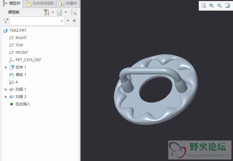

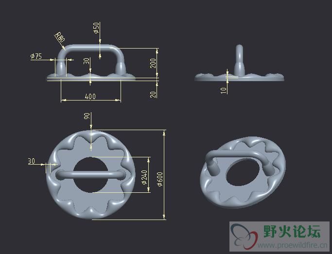

发表于 2018-8-25 18:45 | 显示全部楼层
试做了一下,波浪形可不必做方程式曲线轨迹,可直接通过控制扫描截面完成,手柄部分直接用基准图形扫描即可
txkz.prt.rar
88.65 KB, 下载次数: 41
售价: 3 金钱  [记录]
creo5.0

 楼主| 发表于 2018-8-25 19:40 | 显示全部楼层
yuanbin20 发表于 2018-8-25 18:45
试做了一下,波浪形可不必做方程式曲线轨迹,可直接通过控制扫描截面完成,图中手柄下端圆台高度缺尺寸,按 ...
谢谢

发表于 2018-8-26 11:21 | 显示全部楼层
qq353155108 发表于 2018-8-25 18:31
完全不一样,你这个拉伸就行,
把拉伸改扫描就可以了
