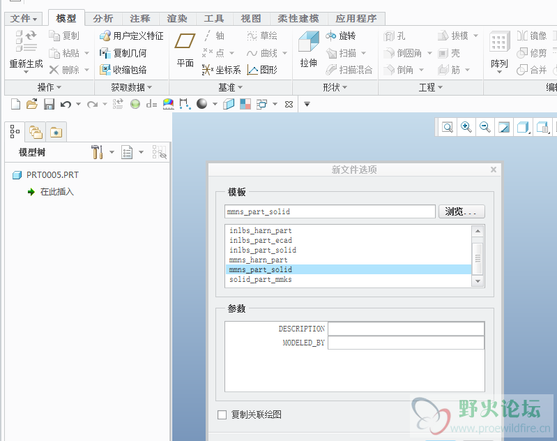

CREO3.0公司电脑有加密软件,如图。不管是零件、钣金、组件等都不能用模板新建,但是可以用空模板新建成功。怀疑是加密软件加密了CREO里面的某些文件,可以肯定的是模板文件没有被加密。请高手指点一下!

先确认下其它模块比如Direct能不能用模板。不知用BIN里的reconfigure.exe修复下有木有用。

你把你的加密 后的文件随便浏览一个当模板试试看能创建不

加密取消就能用,麻烦的很

那就得找你公司网管了
