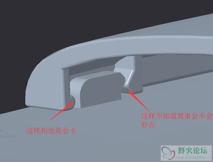

后面我们也是把这扣位改为前后扣,扣合量仅为0.15mm,可是盖子打开时受力变形量还是干扰到了,还是会卡住 ...
结构上有无可能将二侧的扣调整到中间,只用一个扣位呢
中间是要留空的
这样如何呢?

后面应该会比前面好一点

理想状态。反正我不相信塑料,一切皆有可能,即便是ABS(缩水变形小)。万一发生形变,前面并不紧,很尴尬的。

一不做二不休,上盖镶嵌两个小磁铁,小面弄个铁片片。哈哈哈。开个玩笑!正经的说,可以考虑一下电源插头与插线板里面的铜片类似的结构。下面的做的稍微薄一点,插进去的时候可以产生一定的塑形变形,自己体会,手机上的,不能弄图。
