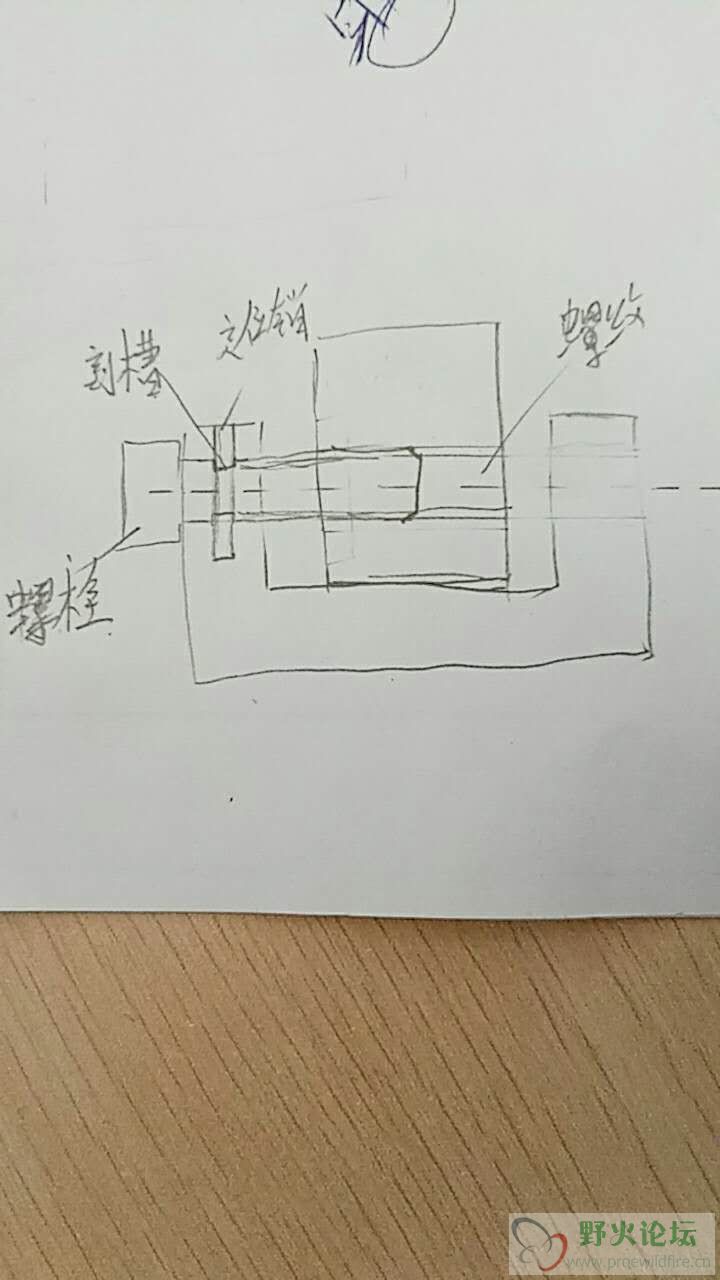

你这个需要很精密么,如果不是很精密,用个大点的螺旋弹簧嵌在另一边够用了
要挺高的

发表于 2018-8-21 13:11 | 显示全部楼层
maohuanyin 发表于 2018-8-21 10:37
能画个图吗,语文比较差
  画了个草图 你瞧瞧

发表于 2018-8-21 13:21 | 显示全部楼层
或者中间的滑块上攻丝,螺栓固定在底座上只能旋转,这样就行了

发表于 2018-8-21 16:04 | 显示全部楼层
szb410886654 发表于 2018-8-21 13:11
画了个草图 你瞧瞧
这种应该有问题,定位时,怎么确定滑块位置,左右怎么调

发表于 2018-8-22 07:33 | 显示全部楼层
调是可以的  定位还需要紧固件固定位置

发表于 2018-8-23 01:09 | 显示全部楼层
中间滑块弄个螺纹,座的两侧板上用通孔,螺栓穿过去后用一锁紧螺母将螺栓位置固定了(不会掉出来),之后转动螺栓,滑块就可以左右移动,因为不能跟随螺栓转动。
