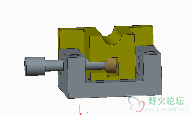

滑块攻螺纹   将螺丝限位不会跑动 但可转动
最好 滑块上有螺丝 用以固定其位置 不会移动

发表于 2018-8-21 10:52 | 显示全部楼层
左侧螺丝,右侧加个弹簧,奏是这么简单

发表于 2018-8-21 11:00 | 显示全部楼层
maohuanyin 发表于 2018-8-21 10:21
我是问设计方法,不是画图方法,我问的是类似平口钳的调节方法怎么设计
原来是设计平口钳啊,不就是一个螺杆驱动一个螺母吗,很简单的,我们这里的师付们做平口钳都不要图纸,随便找几块废料钻几个孔加个螺杆就成了
 楼主| 发表于 2018-8-21 11:04 | 显示全部楼层
mostpowerman 发表于 2018-8-21 10:52
左侧螺丝,右侧加个弹簧,奏是这么简单
弹簧一边好调,一边不好调节
 楼主| 发表于 2018-8-21 11:06 | 显示全部楼层
yuanbin20 发表于 2018-8-21 11:00
原来是设计平口钳的,不就是一个螺杆驱动一个螺母吗,很简单的,我们这里的师付们做平口钳都不要图纸,随 ...
我说的就是类似这样的,但这个太复杂了,加工也不好加工

 楼主| 发表于 2018-8-21 11:27 | 显示全部楼层
yuanbin20 发表于 2018-8-21 11:20
你不说还真看不出这是一个平口钳,很有创新啊
大哥,这不是平口钳,这是工装夹具。只是结构类似

发表于 2018-8-21 11:56 | 显示全部楼层
maohuanyin 发表于 2018-8-21 11:04
弹簧一边好调,一边不好调节
你这个需要很精密么,如果不是很精密,用个大点的螺旋弹簧嵌在另一边够用了
