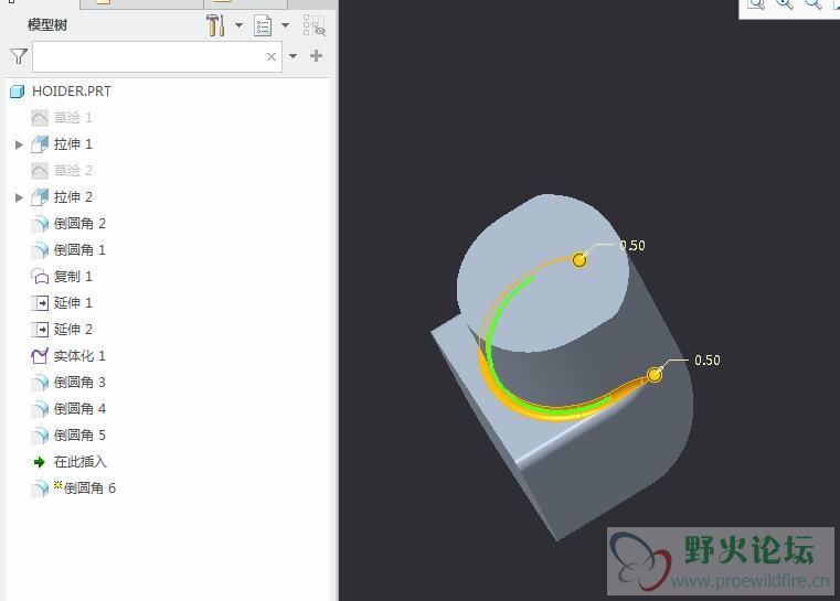

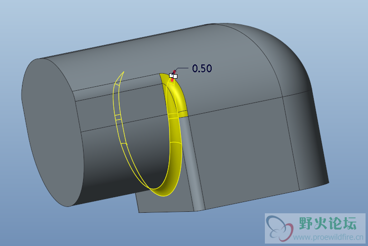

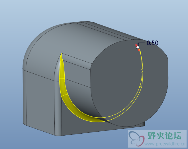

两边倒角为啥不一样,如何处理?
想要的效果
想要的效果

看下是不是倒角顺序的问题

 楼主| 发表于 2018-8-21 12:05 | 显示全部楼层
原附件
hoider.prt.zip
408.3 KB, 下载次数: 9
82
发表于 2018-8-21 13:20 | 显示全部楼层
要不要楼主试试删了这个倒圆角特征,重新倒一次?我试过我自己重新倒圆角是没问题的,但是就你这个倒圆角6的特征怎么改都不行

发表于 2018-8-21 13:22 | 显示全部楼层
估计是你的特征偏了

发表于 2018-8-21 13:41 | 显示全部楼层
在圆角半径尺寸上右键,添加半径尺寸就行了
