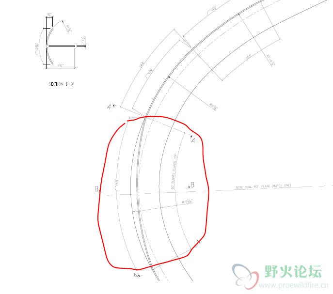

发表于 2018-8-18 16:14 | 显示全部楼层 |阅读模式
还请各位大神帮帮忙看一下中间红色圈出的这一段如何绘制,看不清可以看pdf文件
TEE .pdf
317.17 KB, 下载次数: 23
图纸

140
发表于 2018-8-18 16:50 | 显示全部楼层
意思一下,方法如此,未按尺寸做,上了PRT格式,creo4.0版本以上可以打开
prt0006.prt.zip
97.76 KB, 下载次数: 7
PRT格式

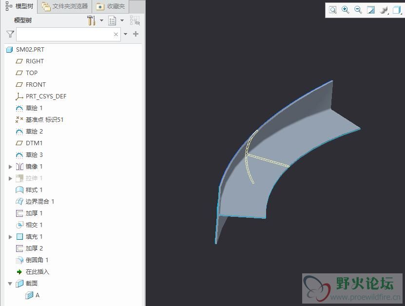

发表于 2018-8-18 18:11 | 显示全部楼层
方法一、虽然操作比较简单,但与图纸尺寸可能存在些许差异,因为圆弧半径不可能渐变为无穷大,所以用样条曲线近似逼近了
sm02.prt.rar
63.9 KB, 下载次数: 0

发表于 2018-8-18 18:59 | 显示全部楼层
方法二、采用边界曲面,可以完美再现图示尺寸,但操作步骤稍嫌麻烦
sm02_2.prt.rar
82.98 KB, 下载次数: 1
售价: 3 金钱  [记录]
creo5.0

发表于 2018-8-18 19:06 | 显示全部楼层
chencunchina 发表于 2018-8-18 19:00
这个能不能用一个命令把这些给画出来
可以啊,用冲压或滚轧都可以
