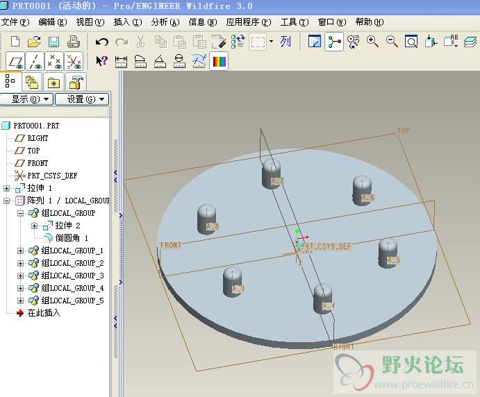

我有个CPU风扇,基本上是普通特征就可以完成的,但是需要用多次阵列才能完成,老是不能将倒圆角一并阵列
有哪为高手可以用最简单的办法完成,不会占用您们多少时间的,只要形似就好!
可以发到我邮箱去:54392607@163.com 谢谢!
我只能用比较土的办法完成!!

 楼主| 发表于 2008-11-26 17:38 | 显示全部楼层
根本就不让选择阵列
组也不行
阵列都是暗色的

发表于 2008-11-26 19:47 | 显示全部楼层
先组再阵列。
先把倒圆角特征和它的父特征组为同一个组,再点这个组就可以阵列了。如下:

发表于 2008-11-26 19:49 | 显示全部楼层
实在不行,可以将要阵列的特征做成曲面,最后阵列曲面、参照阵列实体化。。

发表于 2008-11-27 10:21 | 显示全部楼层
2.0的某些版本是这样,4.0的就可以了
