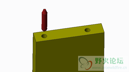

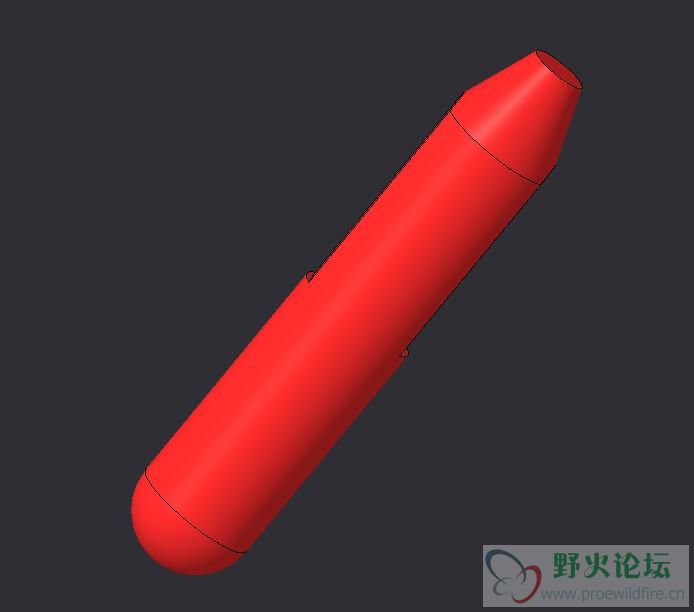

直径4mm,长度为20mm。一头是圆,一头是锥度。要把圆头朝下,气缸压入。怎么样才能做一个防呆设计

要在上面设计一个工装

在设计的时候就应该要考虑防呆,做成阶梯孔和阶梯轴,成本上其实不会差太多的。
 楼主| 发表于 2018-8-16 12:57 | 显示全部楼层

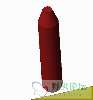

现在主要是产品不能改变,在工装夹具中考虑防呆

结构就是这样的,不能改
355
382
发表于 2018-8-16 15:37 | 显示全部楼层
找做震盘的给你做自动选料的震盘就解决了
