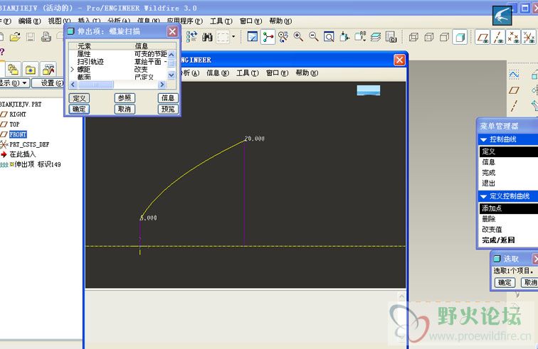

发表于 2008-11-16 16:49 | 显示全部楼层 |阅读模式
我想画个变螺距的弹簧,可变螺旋扫描中怎么添加不了螺距控制点? 望大家不吝赐教!

发表于 2008-11-16 19:04 | 显示全部楼层
添加点 (Add Point) -:通过选择轮廓截面上的一个点,或者是起点和终点来将参照点增加到图形中。输入此点处所需的螺距值。系统沿着图形的 X 轴对所选控制点进行定位,并绘制一条和指定的螺距值长度相等的直线。
这种情况下,螺旋线之间的距离由螺距图形控制。在起点和终点指定了螺距值后即可创建初始图形。随后可以添加更多的控制点来定义一条复杂曲线,该曲线用来控制螺旋线沿旋转轴方向之间的距离。
起始点-->沿旋转轴线的距离--->终止点-->螺距值--->轮廓截面 --->在轮廓截面内选择每一个控制点并输入相应的螺距值

 楼主| 发表于 2008-11-17 17:12 | 显示全部楼层
按要求做的,可就是选不中,只能更改起始点和终止点的螺距值.

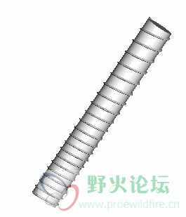

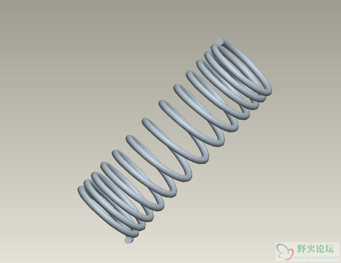

发表于 2008-11-18 19:48 | 显示全部楼层
我做了一个,4.0版的,你看看吧
11.prt.rar
381.68 KB, 下载次数: 75
发表于 2008-11-19 14:25 | 显示全部楼层
点要先在轨迹线上画出
点要先在轨迹线上画出  用打断命令, 然后在到上面用添加点  选取就可添加了!!  这个你 看看
发表于 2008-11-19 14:28 | 显示全部楼层
这个 你看看 !!
