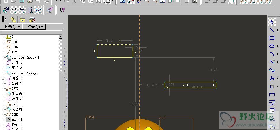

请大家帮助,在草绘区域里画线怎么都以虚线来显示呢?
我找了半天的设置,但都没成功。

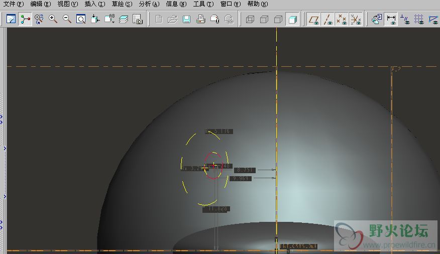

 楼主| 发表于 2008-11-19 17:31 | 显示全部楼层
原帖由 ywxyhnyll 于 2008-11-18 16:35 发表
选中,ctrl+G
问题是后者,没有选错图标。在一个草绘区域里,若画一个长方形,又有一条边变成了虚线,而不是我有意去设置成虚线的。
见图。
