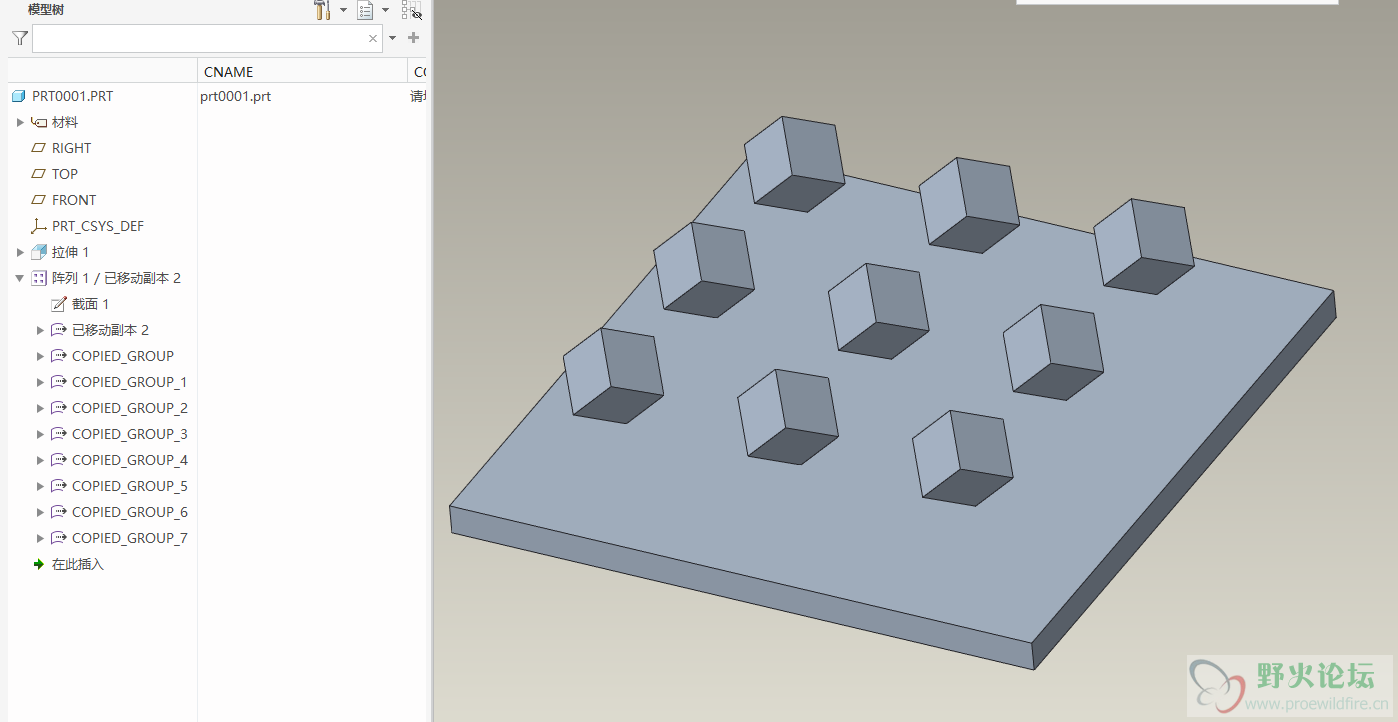

如何绘制正方体顶角垂直下面那个面,如果单独做正方体再做下面的平面是可以的,但是现在是已经有底盒了,需要先做底盒,然后在做正方体,正方体要求如图所示,尖角垂直于底盒的面,再阵列这些正方体?谁能帮忙做个PRT啊  多谢了!

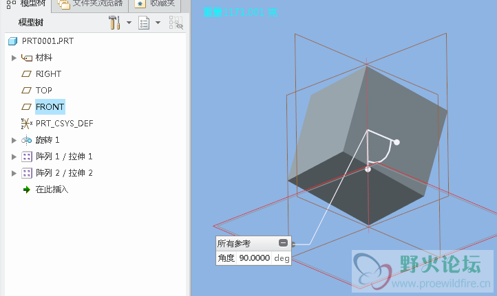

这回简单了 拉伸就行 昨天做的90度还带小数 这个绝对垂直
63
69
发表于 2018-8-14 09:10 | 显示全部楼层

这个图是我自己做的,我只会先做正方体然后垂直下面那个面;现在是要先有面再做正方体的尖角垂直那个面;

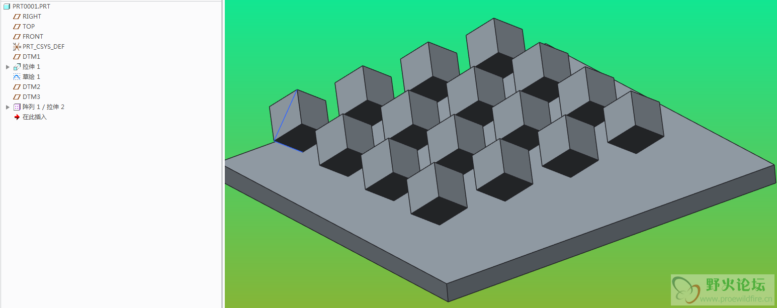

发表于 2018-8-14 09:38 | 显示全部楼层
是这样吗?我使用了复制和选择性粘贴做的。如果构建基准应该也可以。

 楼主| 发表于 2018-8-14 10:01 | 显示全部楼层
你的PRT发给我看一下吧,先做正方形再做下面那个面我可以做,但是现在是已经有了底盒了要在底盒上面建正方体,所以不知道怎么去定基准面了

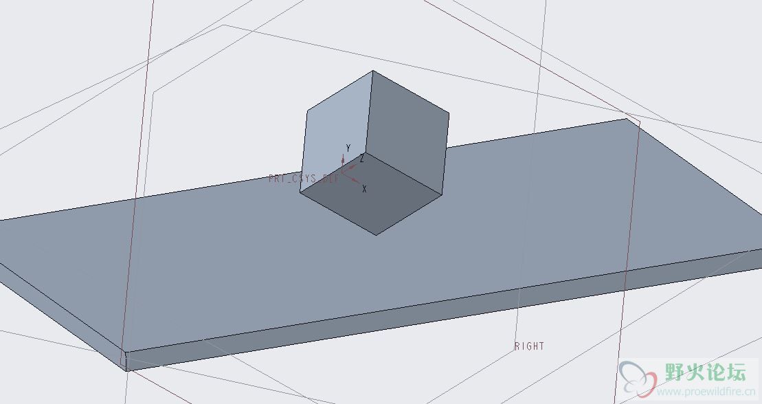

发表于 2018-8-14 10:31 | 显示全部楼层
9527
0814-9527.prt.rar
113.03 KB, 下载次数: 4
售价: 1 金钱  [记录]
Creo 4.0 M020
0814-9527-1.prt.rar
75.03 KB, 下载次数: 4
售价: 1 金钱  [记录]
Creo 4.0 M020

 楼主| 发表于 2018-8-14 11:21 | 显示全部楼层
大神,有没有更容易理解的方法绘制呢?比如建立那个正方体的面呢,然后拉伸的方法,你这个方法能知道但是不能理解啊;还有你的这个参数sd2=2*l是代表什么意思;还有你如何知道那个角度是35.26呢,另外正方形的边长怎么算呢?你这个能画出来但是不好理解了。
977
173
1765
发表于 2018-8-14 11:26 | 显示全部楼层
sd2=2*l是为了防止改边长参数时会失败,如果定死一个长度的话,边长改大了就切除不完整,你可以自己体会一下.
35.2644是手工量出来的啊,正方体嘛,这个角是定死的

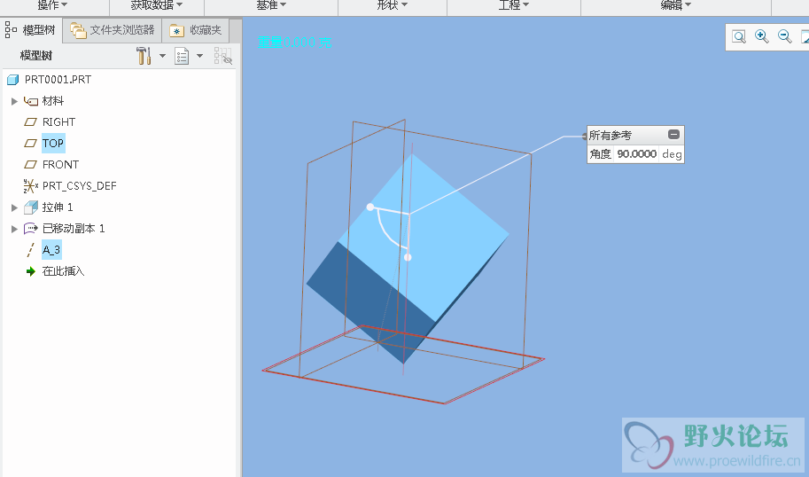

发表于 2018-8-14 12:04 | 显示全部楼层
方法有多样,关键是要理解几何关系
sq.prt.rar
257.75 KB, 下载次数: 2
售价: 3 金钱  [记录]

 楼主| 发表于 2018-8-14 12:26 | 显示全部楼层
yuanbin20 发表于 2018-8-14 12:04
方法有多样,关键是要理解几何关系
大神,你的这个附件打不开,提示无法检索
