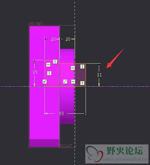

如下图所示,草绘图中,此尺寸显示是31:

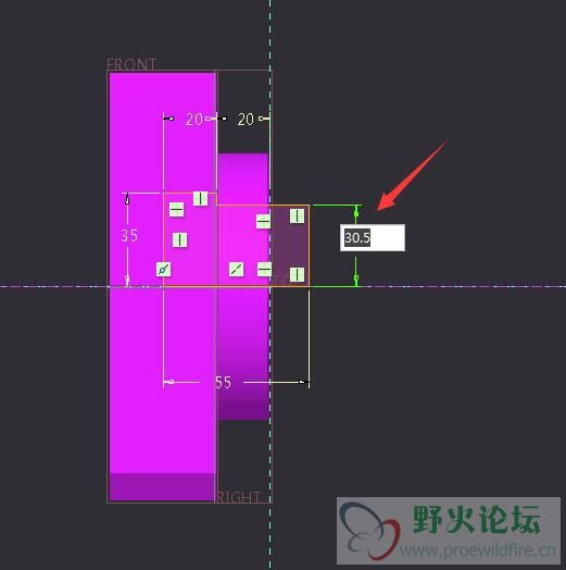

双击编辑这个尺寸时,却显示是30.5:
求大神指教,怎么设置配置参数,才能使这个尺寸一直显示30.5,而不是自动圆整?

 楼主| 发表于 2018-8-11 18:32 | 显示全部楼层
好像是右键菜单中的这个选项被打了√的缘故,这个选项默认是确定的,请问怎么取消这个默认选择?

试下这个配置:default_dec_places 2
