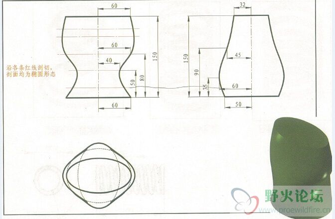

求助
不知怎么画
不知怎么画

发表于 2018-8-11 10:39 | 显示全部楼层
可以用可变截面扫描,两个引导线先按图上的画出,截面用椭圆就可以出来了

 楼主| 发表于 2018-8-11 11:24 | 显示全部楼层
谢谢,已经解决!

 楼主| 发表于 2018-8-11 11:35 | 显示全部楼层
按照二楼做的
prt0037.prt.rar
33.21 KB, 下载次数: 6
按照二楼做的

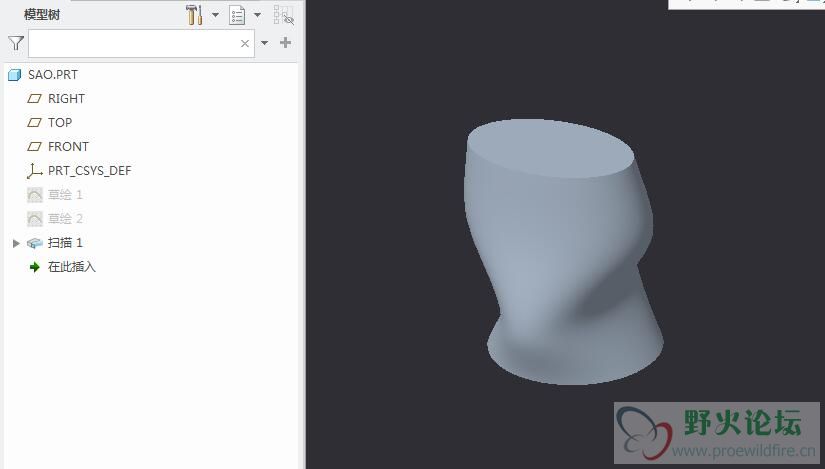

341
3197
发表于 2018-8-11 11:51 | 显示全部楼层
还好,没删除,在垃圾堆里找回来了
sao.prt.rar
66.93 KB, 下载次数: 28
